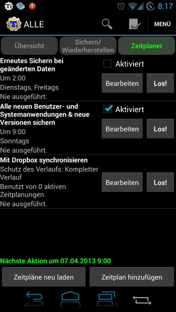

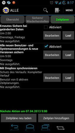

Kann mir jemand kurz die 2 Unterschiede der 2 backup Arten erklären? Es soll jeden Sonntag ein Backup neuer Apps mit Daten erstellt und auf Dropbox geladen werden.
Kann ich das Backup auch intern automatisch auf eine Netzwerk Festplatte schieben?
Danke
Gesendet von meinem Galaxy Nexus
Sicherung neuer Apps und Updates sichert eben nur neue Apps und Apps, die aktualisiert wurden, bei geänderten Daten sichert alles, wo sich die Daten geändert haben seit dem letzten Backup.
