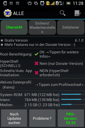

habe hier schon den ganzen Thread durchgelesen aber nichts zu meinem Problem gefunden.
Ich habe seit einigen Wochen Titanium Backup auf dem Phone und heute den Lizenz-Key dazu im PlayStore gekauft und installiert. Anschließend habe ich erst das Phone, und dann TB neu gestartet. Leider erkennt TB die Lizenz nicht, es wird auf dem Übersichtsbildschirm nur „Gratis-Version“ angezeigt und auch die Funktionen die die Pro-Version erfordern funktionieren natürlich nicht.
Als erste Sofortmaßnahme habe ich schon einmal TB und auch die Lizenz deinstalliert und neu installiert. Auch das brachte keine Änderung. :mad2:
Hat jemand einen guten Rat für mich?
Vielen Dank schon mal ...[FONT=&quot][/FONT]

schon seltsam :glare:
Habe bereits auf mehreren Geräten ohne Probleme beide Apps, egal in welcher Reihenfolge installieren können.
Schon die Titanium-Wiki (Punkt 7) gelesen?
Evtl. Beides deinstallieren, Wipe Cache + Dalvik und neu installieren
Reaktionen: Muffymaus
Schlag mich tot … ich weiß nicht warum, aber nachdem ich TB noch mehrmals de- und wieder installiert habe, wurde die Lizenz auf einmal erkannt. :rolleyes2: Obwohl ich jedes Mal gleich vorgegangen bin: App angehalten, Daten gelöscht, App deinstalliert. Warum es trotzdem mehrere Anläufe gebraucht hat, keine Ahnung. Ich kann’s mir nicht erklären.
Das Wiki hatte ich dazu schon zu Rate gezogen. Da aber TB Pro von Anfang an im internen Speicher abgelegt war, hatte ich das Problem eben hier ins Forum gestellt.
Danke und Gruß
Vielleicht waren es nur Serverprobleme oder Verbindungsprobleme...zum Verifizieren der gekauften App wird ja eine Internetverbindung benötigt und der Googleserver muss die App für korrekt erklären.
