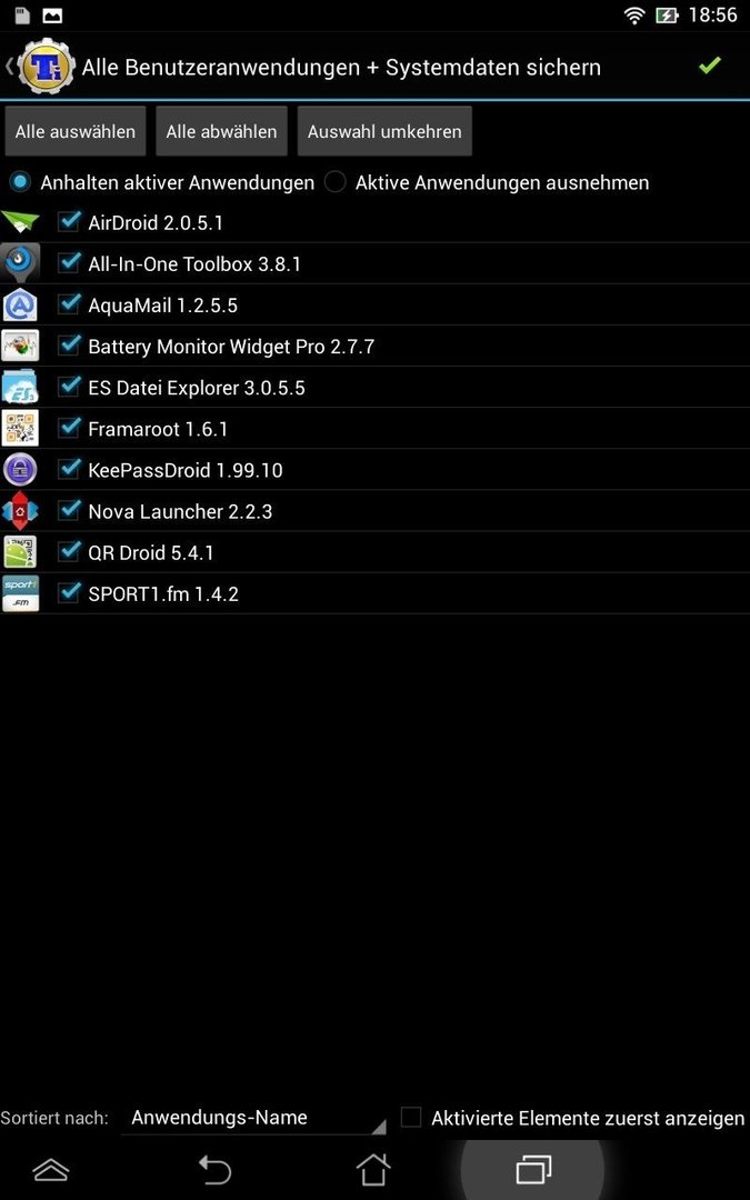

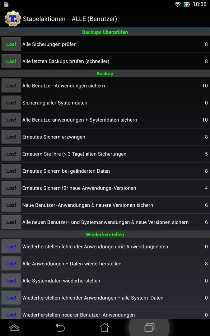

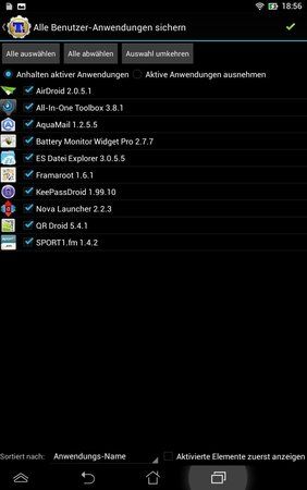

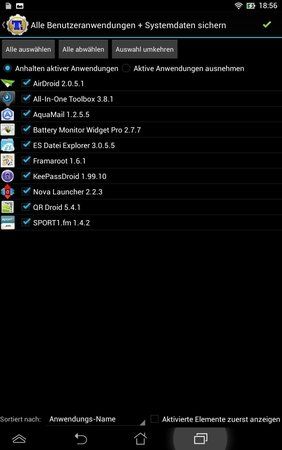

Ich stelle die Frage von der letzten Seite nochmal.
Was ist der unterschied zwischen
"Alle Benutzer-Anwendungen sichern"
und
"Alle Benutzeranwendungen + Systemdaten sichern"
die Anzahl der Apps die gesichert werden ist gleich. Was sind das für Systemdaten?
Den unterschied von Benutzerapps und SystemApps habe ich verstanden.
Aber das war auch nicht die Frage.
Was ist der Unterschied zwischen
und
Zum Verständnis Bilder dazu
Wenn du das verstanden hast, wo ist dann das Problem?
Beim ersten sichert er von den Benutzerapps die APKs, externen Daten und Einstellungen und beim zweiten sichert er von den Benutzerapps die APKs, externen Daten und Einstellungen und zusätzlich von den Systemapps die Einstellungen.

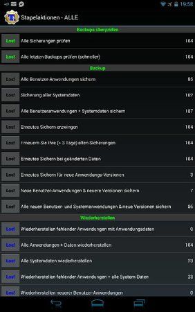

Dann ist es merkwürdig. Bei mir siehst du, dass es einen Unterschied zwischen den beiden Punkten gibt.
Gesendet von meinem Nexus 7 mit der Android-Hilfe.de App
