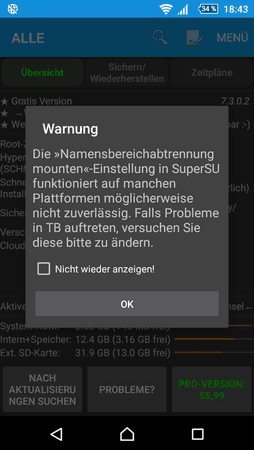

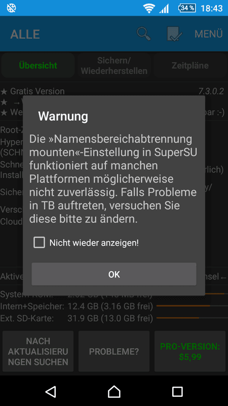

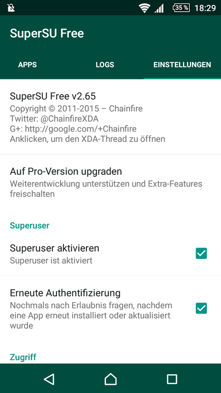

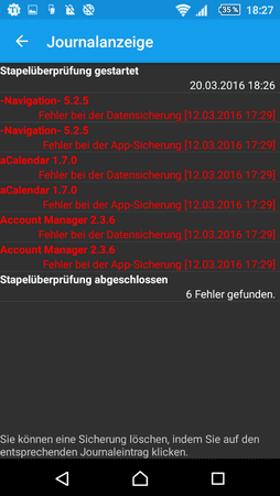

Sodele, habe erneut versucht, die SuperSU upzudaten auf v2.65:
Erneut spielt Titanium Backup 7.3.x nicht mit, siehe Screenshots.
Flashe ich die UPDATE-SuperSU-v2.46.zip zurück, funktioniert alles wieder!?

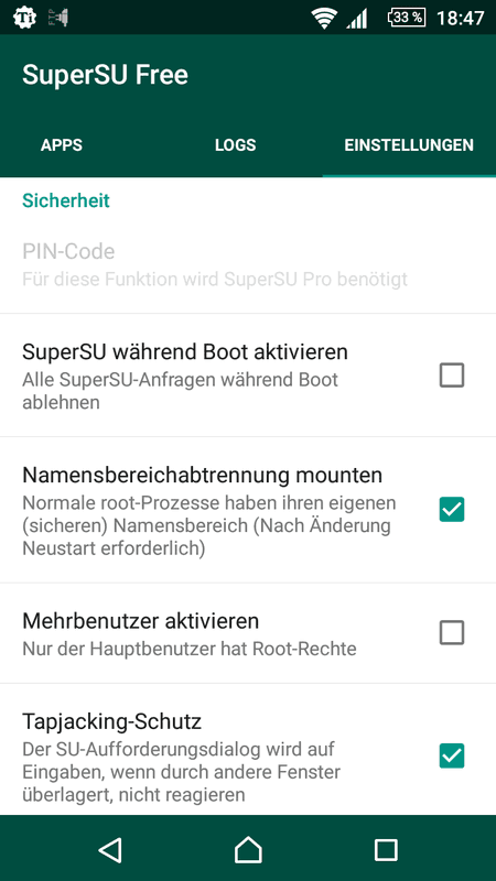

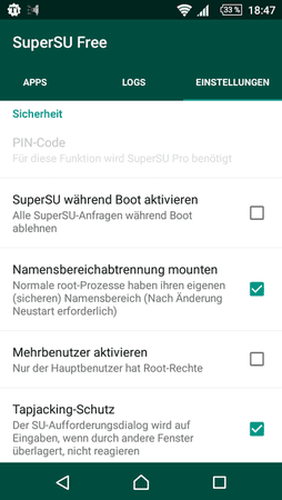

Wenn man 'Namensbereichabtrennung mounten' in SuperSU-2.65 unter Sicherheit deaktiviert und rebootet, funktioniert auch TitaniumBackup wieder.
Nur: Was konkret verändere ich hier, was bedeutete dies für andere Root-Anwendungen?
Siehe auch hier.

Nein, hat nichts mit Schreibzugriff auf die SD-Karte zu tun.
Bei der Namensbereichabtrennung in SuperSU gehts um Rootrechte und mount-points auf die System-Partition.
An der Namensbereichabtrennung in SuperSU muss man hier m.E. nichts ändern.
