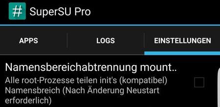

gemeint war die Einstellung in SuperSU "Namensbereichabtrennung mounten"
Nach Änderung Reboot nicht vergessen!
Was genau bewirkt diese Einstellung?
Wenn sie für TitaniumBackup deaktiviert werden muss, wie wirkt sich das auf andere Root-Apps aus?
Danke + Gruß!
was genau die Einstellung bewirkt, kann ich auch nicht sagen.
Soll wohl gemountete Bereiche nicht für alle Apps sichtbar machen.
Evtl. hilft Dir diese Information weiter.
Kann sich auch auf andere Apps negativ auswirken.
Bei mir hat z.B. AfWall nicht mehr funktioniert, sodass ich mich entscheiden musste, entweder Titanium oder AfWall.
Erst als ich mir SuperSU in System-Mode geflasht hatte, funktionerten wieder alle Root-Apps problemlos
