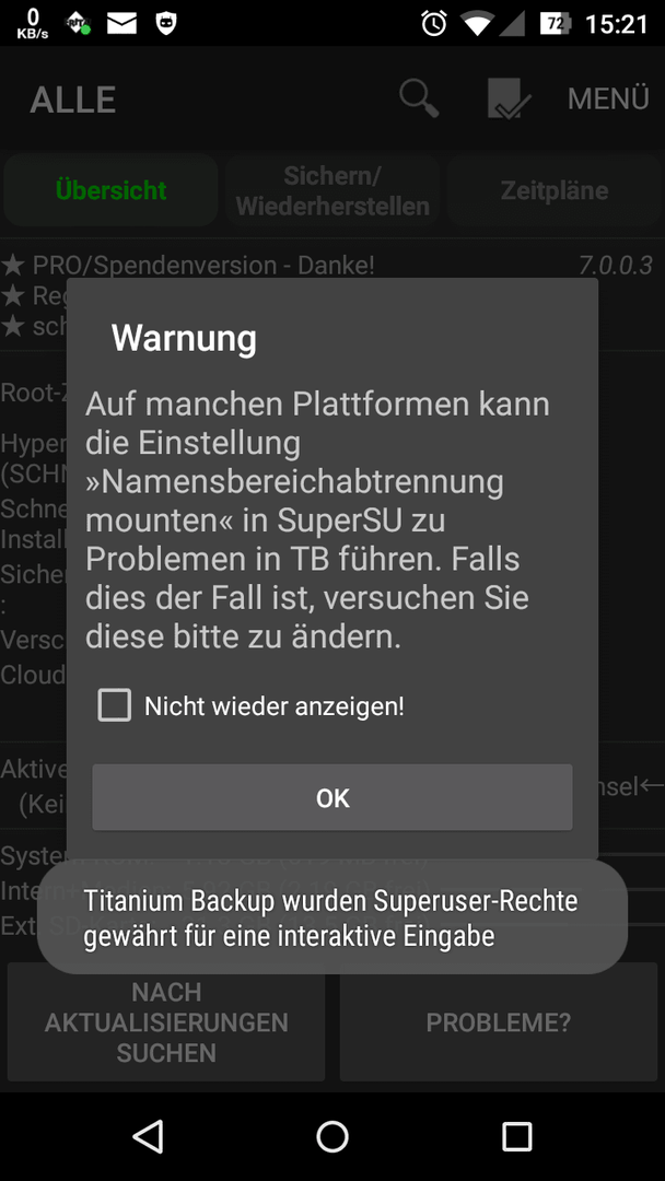

Um das Problem zu lösen, habe ich einige der hier gemachten Vorschläge umgesetzt, ohne Ergebnis. Da seid Android 4.4.x der Zugriff auf eine externe SD Card eingeschränkt ist, liegt es wohl daran. Das Verzeichnis zur Sicherung habe ich auf den internen Speicher verlagert -> alle Stapelaktionen etc. funktionieren
Darum gibt TB auch die Meldung aus ( 1.png)...
