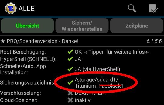

wird nach einem Neustart von Titanium der richtige Ordner in der Startübersicht angezeigt?
Nachtrag:
auf der Herstellerseite wird empfohlen, in solchen Fällen den Button "Probleme?" zu klicken.
Siehe hier
