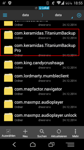

Alternativ einfach mit ES oder sonstigem Root-Explorer im Verzeichnis /data/data die "com.keramidas.TitaniumBakckup"-Folder samt Inhalt kopieren und aufs neue Gerät übertragen.
