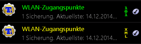

Desweiteren - hast du schon beide Methoden versucht? Also binär und XML?
Oder gibt es die zwei Optionen nicht in der Free-Version? Vermutlich gehst du meistens über die grüne binär-Option. D.h. das komplette wpa_supplicant-File wird wiederhergestellt.
Bei der XML-Methode nehme ich an, "baut" TB das wpa_supplicant anhand der XML-Daten neu auf. Vielleicht geht der Weg.
