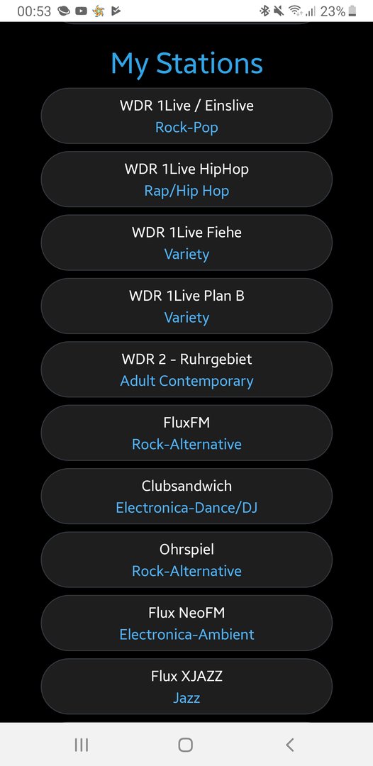

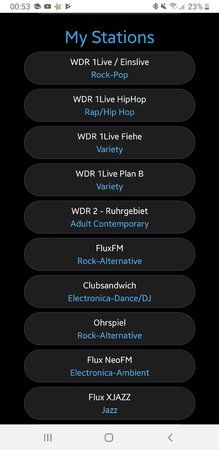

Mit der Watch App igear radio geht das. die Bedienung ist etwas umständlich, aber in der Pro Version kann man sich seine Favoriten einfach am Browser zusammenstellen. Die App funktioniert auch Standalone in der LTE Watch.
Sicher? Hab sie mir gekauft und auch verstanden. Finde aber 1Live nicht nur irgendwelche Streams aber keine live Radioprogramme. Was mach ich falsch?
@Dreamit Ich habe EinsLive und die meisten weiteren EinsLive Spartenprogramme in der Pro Version unter meinen Favoriten. Genauso alle FluxFM Sender. Wenn du es unter der Suche nicht findest dann musst du zu den Deutschen Sendern und alle durchsuchen. Sind auf jeden Fall irgendwo da ;-) das meinte ich auch mit "etwas umständlich". Jetzt läufts aber ganz gut...
Ich habe das ganze am Browser gemacht.
hm muss ich nochmal gucken. finde nur 1live pop oder 1live country und so. Aber 1live Radio mit Moderation und Nachrichten und so.....?
Wie heisst denn bei Dir dieser genau?
Bearbeitet von: Onslaught - Grund: Bilder verkleinert - Gruß Onslaught
Vielen Dank. Läuft. Die App hatte ich schon verstanden aber habe mich durch die Verzögerung zum echten Radio beirren lassen :)
