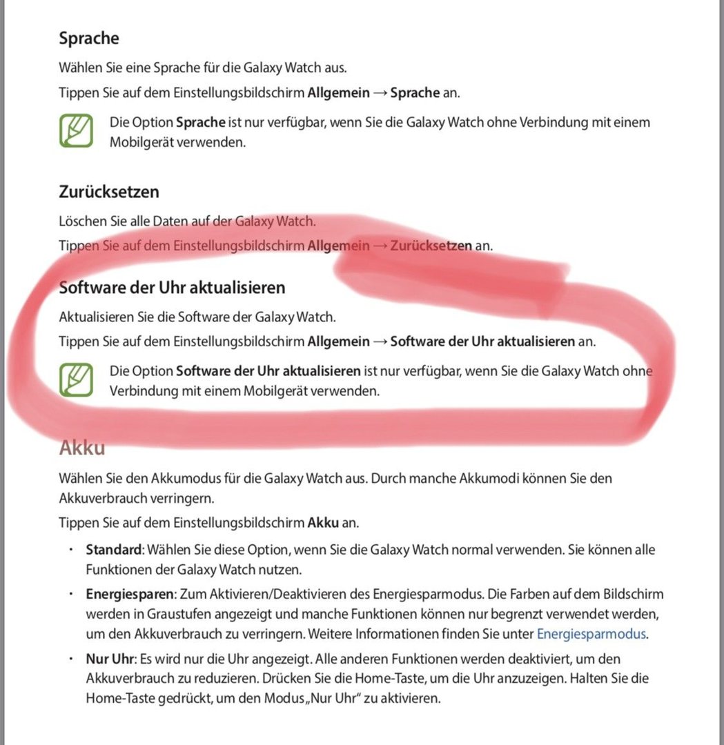

Mich macht halt ein wenig Stutzig, das bei mir unter Allgemein die beiden Punkte (Software aktualisieren und Sprache) fehlen, so wie es in der Anleitung steht.
Gibt es hier vielleicht ein anderen User mit 46er LTE (Telekom)?
Im Notfall mach ich halt nen Reset. Muss dann halt wieder ein eSim Profil erstellen lassen.
@Executor
Vielleicht musst Du alle Verbindungen zu einem Mobilgerät trennen bevor es bei Dir erscheint. Scheint mir allerdings etwas unwahrscheinlich.
Wenn Menüpunkte nicht anwählbar sind erscheinen sie Hellgrau.
Wie zum Beispiel bei Flugmodus der Punkt Mobile Netze in den Einstellungen.

Ich habe eine 46er LTE Telekom und ein S9+
Das dir die beiden Punkte fehlen, ist normal. Denn das wird über die Wearable App geregelt.
Bei einem IPhone läuft das anders. Wer aber die Uhr mit einem Samsung Handy betreibt, hat die beiden Punkte nicht.
Du wirst die Uhr zurücksetzen müssen, sofern die Updates nicht installiert werden.
Es gibt beim zurücksetzen auch die Option, dass das eSIM Profil nicht gelöscht wird. So ersparst du dir ein neues Profil.

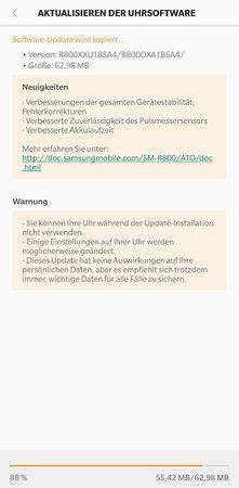

So eben ein Update erhalten.
46mm / ohne LTE

Liegt auch für die deutsche Version (DBT) auf dem OTA Server.
Für die LTE Varianten ist noch nichts in Verteilung.
Bei mir (42mm) ist es auch angekommen.
Bei mir auch gerade eingetroffen

Guten Morgen!
Funktioniert prima, bisher nichts auffälliges, alles sehr stabil.

Zwei Dinge sind mit bisher aufgefallen:
- Schlaftracking scheint jetzt zu funktionieren (es werden wieder realistisch auch die Teifschlafphasen gemessen)
- Akku scheint im Standby deutlich länger zu halten. Blieb gestern trotz AOD mehrere Stunden auf 100 % stehen und hat auch über Nacht nur 5 % verloren.
