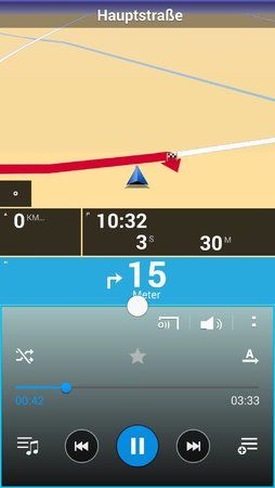

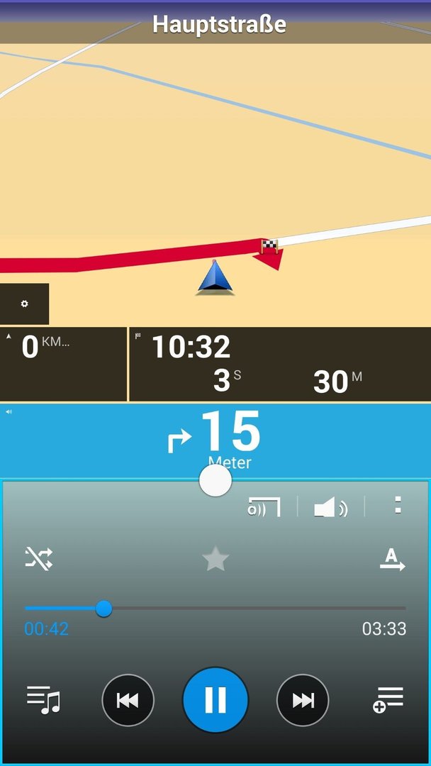

ich habe dieses Problem, das TomTom nicht auf einem hochauflösenden Display dargestellt werden kann, auch auf meinem Samsung Note 4. Ich habe die Anleitung befolgt und dabei folgende Erfahrung gemacht. Ich habe die Original App, bei mir die Europaversion per App "apkshare" (aus dem Googleplaystore (KN.inc)) extrahiert (geht ohne root) und dann die Anleitung wie hier beschrieben befolgt. Wenn das (veränderte) TomTom-App im Multiwindowmodus startet ist der Bildschirm immer noch schwarz, außer man öffnent parallel dazu z. B. ein zweites App wie z.B. ein Musikapp, was natürlich auch multiwindowfähig sein muss. Das ist zwar ein bisschen umständlich, aber funktioniert, bis hoffentlich doch irgendwann ein Update von TomTom herauskommt.
Ming
