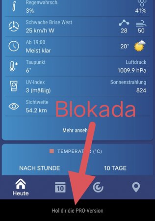

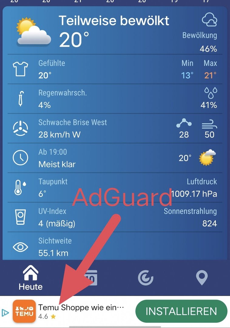

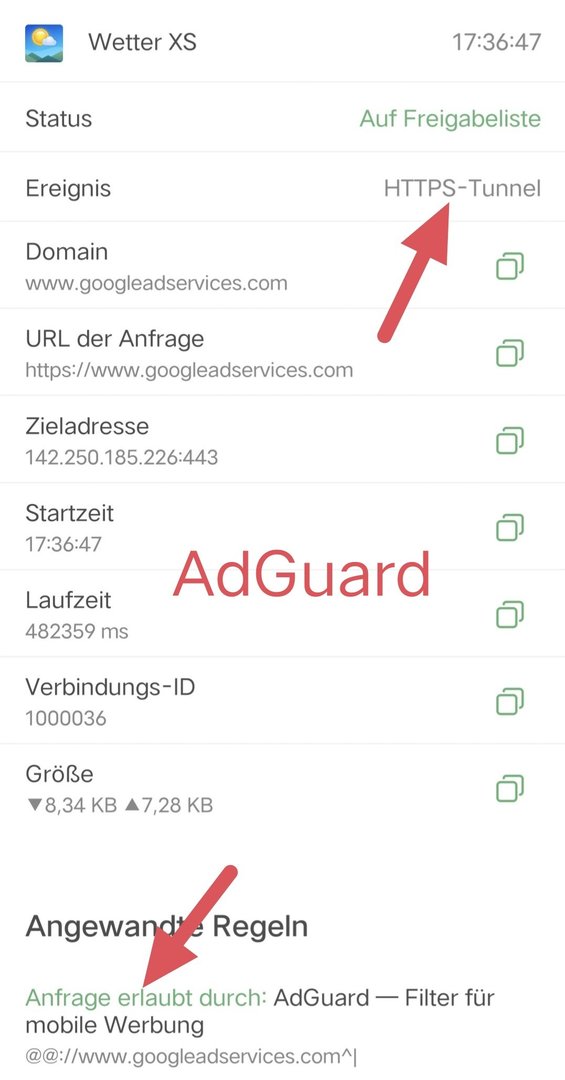

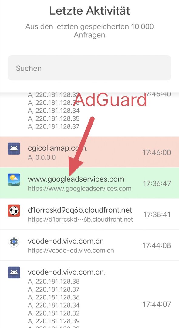

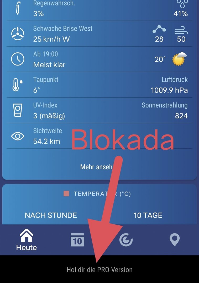

In der App Wetter XS sehe ich trotz AdGuard unten Werbung.

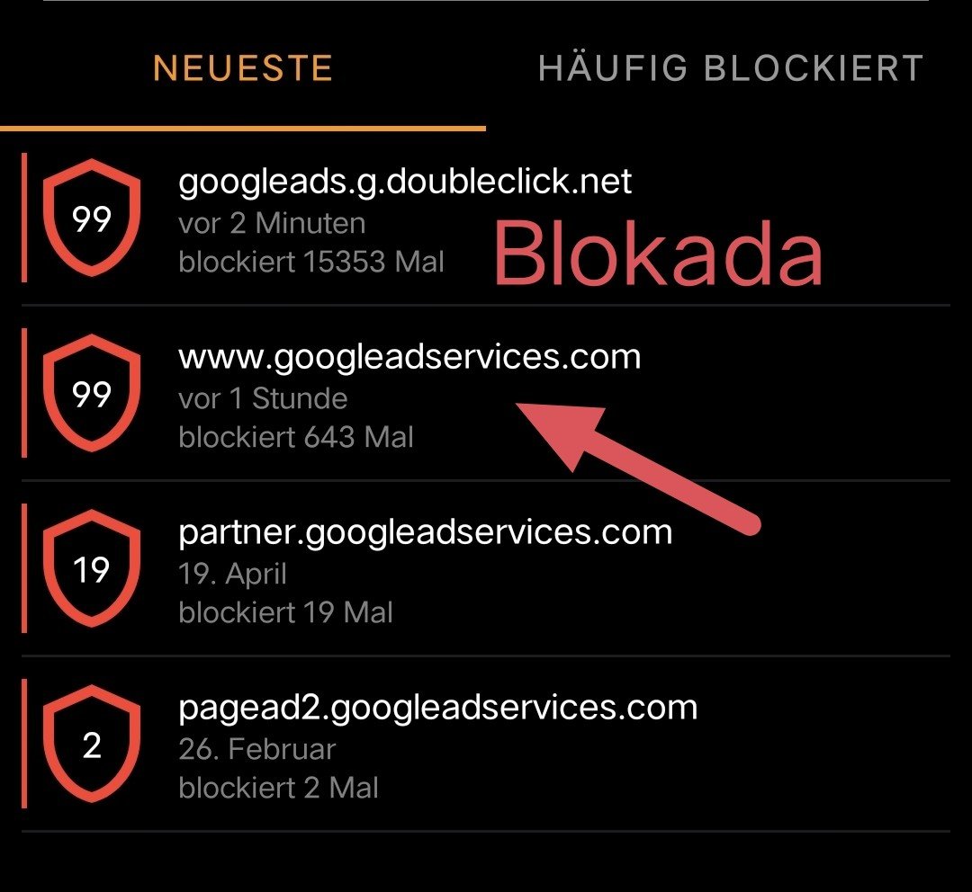

Auf baugleichem Gerät mit Blokada sehe ich an gleicher Stelle keine Werbung, sondern nur den Banner "Hol dir die PRO-Version!"
Ein Blick ins Protokoll gibt Aufschluss. Bei Blokada wird die URL www_googleadservices_com zuverlässig geblockt.

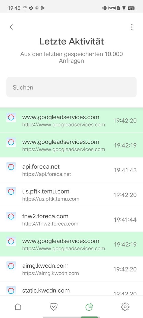

Bei AdGuard ist im Protokoll ein grüner Balken zu sehen...
Das hat mich stutzig gemacht, also Details anzeigen lassen:

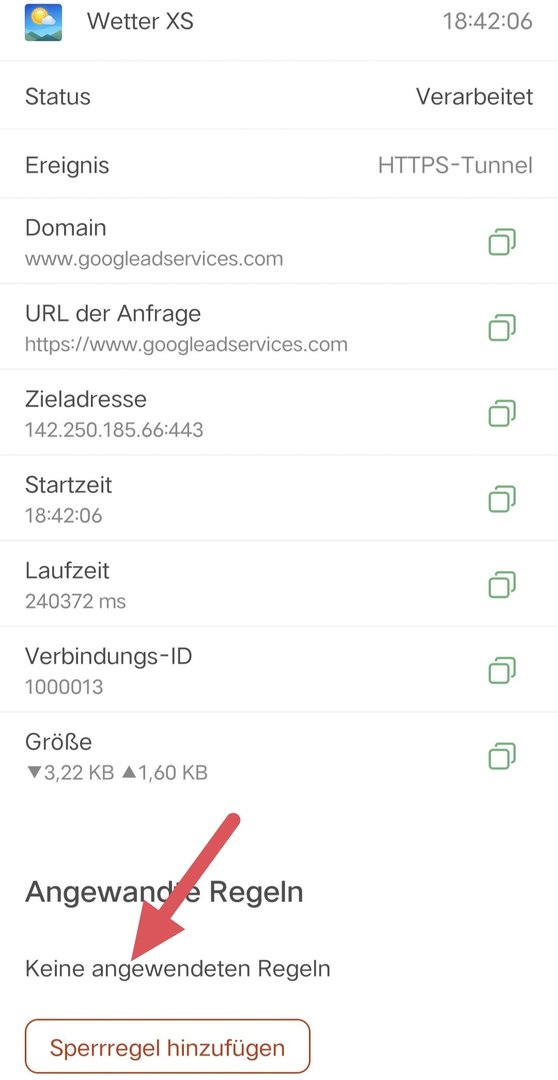

Siehe da, die Details bringen es zum Vorschein! Verbindungsaufbau > http-Tunnel und die Angewandte Regel:
Anfrage erlaubt durch: AdGuard - Filter für mobile Werbung
@@://www.googleadservices.com^|

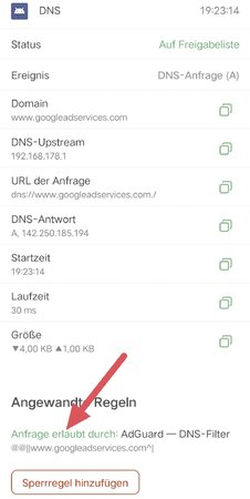

Also habe ich mir die Filterdatei dieses Filters genauer angesehen. Wenn ich es richtig sehe, wird der URL www_googleadservices_com im oberen Bereich der Filterliste mit folgender Regel der Zugriff zunächst verwehrt:
Code:
Weiter unten jedoch mit folgender Regel wieder zugelassen:
Code:
@@://googleadservices.com^|
Kann mir jemand sagen, was sich die Entwickler dabei gedacht haben und wieso AdGuard die Anfrage durchlässt? Ist das gewollt so oder ein Fehler in der Filterliste? Lese ich die Filterliste falsch?
Wie kann ich herausfinden, was AdGuard noch alles durchlässt, außer ständig den Log im Auge zu behalten? Sollte man die Filterlisten von AdGuard besser durch Listen anderer Anbieter ersetzen?
Des Weiteren habe ich die Frage, wieso AdGuard die eigene Filterliste bei https-Anfragen berücksichtigt, aber meine in der gleichen Kategorie manuell hinzugefügte Liste von Steven Black komplett ignoriert?
Ergänzung: Auch nachdem ich die Liste von Steven Black komplett deaktiviert habe, besteht das Problem weiterhin. Ansonsten habe ich keine Listen zusätzlich hinzugefügt, sondern nutze die AdGuard eigenen Filterlisten.
Ergänzung 2: Neue Beobachtung. Nachdem ich die Liste von Steven Black deaktiviert habe, lässt AdGaurd die Anfrage zwar immer noch durch, zeigt aber keine angewandte Filterregel mehr an.

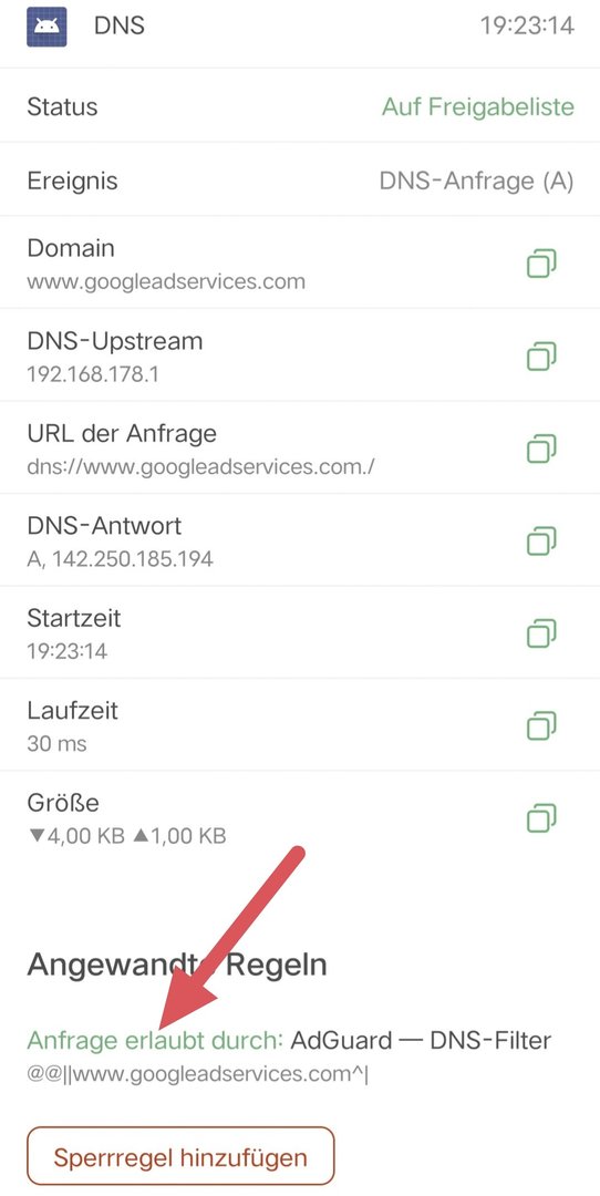

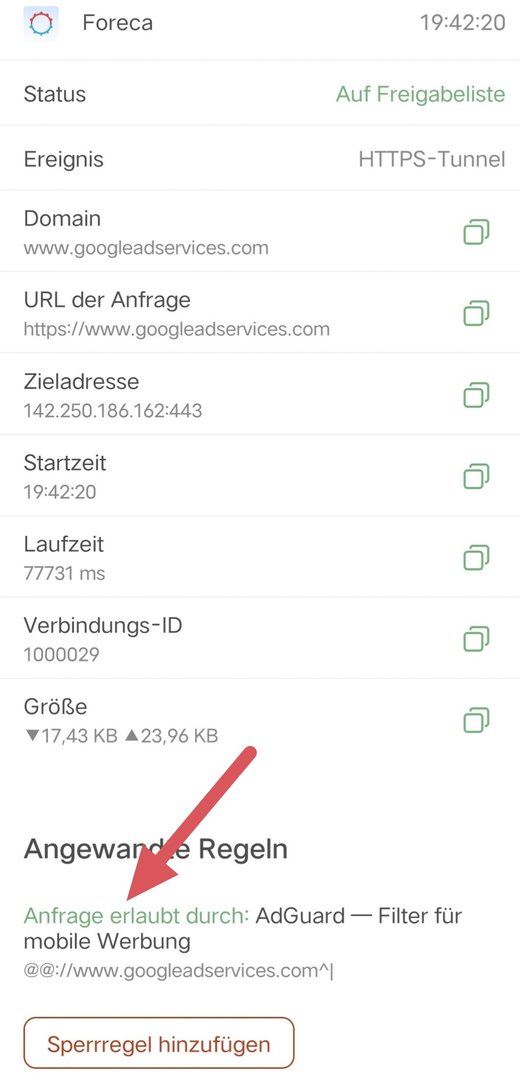

Ergänzung 3: Gerade noch einmal mit Foreca getestet. Auch hier sehe ich trotz AdGuard Werbung. Im Filterprotokoll wieder das gleiche Problem. AdGuard lässt die Anfrage anhand einer Regel durch:
Was ist da bloß los? Wenn das so weiter geht, muss ich auch auf dem Gerät AdGuard durch Blokada ersetzen.
Was kann ich noch tun?
Ergänzung 4: Es geht munter weiter mit der Werbung in der Foreca App. Ich habe echt keine Ahnung, was das soll.

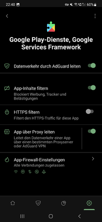

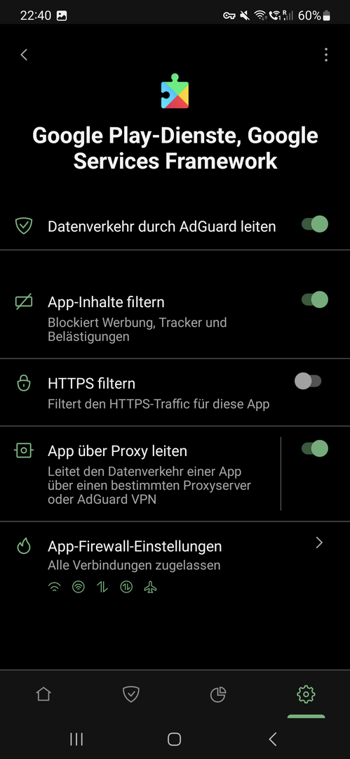

In der App Verwaltung die App suchen die Werbung durchlässt. Alles hacken setzen bei...
  • AdGuard-Schutz
  • Werbung Speeren
  • HTTPS-Filterung

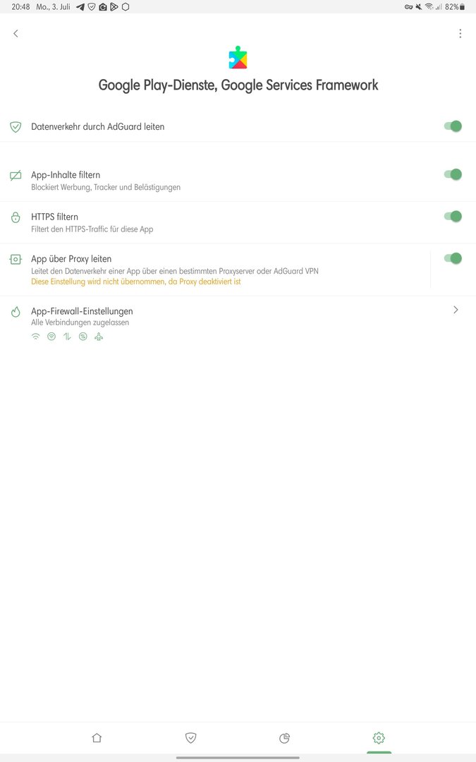

Dann das ist der Knackpunkt. Google Play Dienste in der App Verwaltung suchen. Und ebenfalls alle 3 hacken setzen. Den die apps kommunizieren mit GPD und erhalten über GPD die Werbung. Speert man Google Play Dienste von Werbung aus können die Anderen Apps nicht mehr über die hintertür Werbung laden.
Reaktionen: jandroid
Super, danke. Das war scheinbar die Lösung. Jetzt sehe ich in den Apps keine Werbung mehr.
Reaktionen: netfreak
Jetzt erklärt mir das mal so, als wäre ich 5 Jahre alt. Wie und wo muss ich da was einstellen.
Die App-Verwaltung habe ich gefunden (ihr meint ja bestimmt in der AdGuard App), aber bei mir sehe ich diese Haken nicht und es sieht auch ganz anders aus, als in Deinem Screenshot
@Mäuseturm
Mein Screenshot ist aus der vorigen Version weil die Aktuelle ständig nerfte und nur Störte.
Aber tipp mal bei dir auf "App Firewall-Einstellungen" Was gibts da zum einstellen?
@Mäuseturm Sieht bei mir genauso aus. Du hast bereits alle Haken gesetzt.
Bei mir fehlte dort der Haken bei der https-Filterung. Die anderen Haken waren bereits gesetzt.

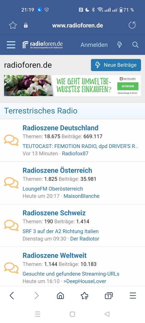

Also bei meinem Smartphone erscheint noch immer ein Werbebanner, egal in welchem Browser. Hier der Samsung Browser.

@Mäuseturm Hast du in den AdGuard Einstellungen beim Samsung Browser auch alle Haken gesetzt und innerhalb des Browsers alle anderen Werbeblocker deaktiviert?

Dann wäre es interessant zu wissen, ob du bei den Google Play Dienste auch die https-Filterung aktiviert hast. Das war bei mir die einzige Lösung die Werbung in den Apps los zu werden. Alles andere hat nicht funktioniert.

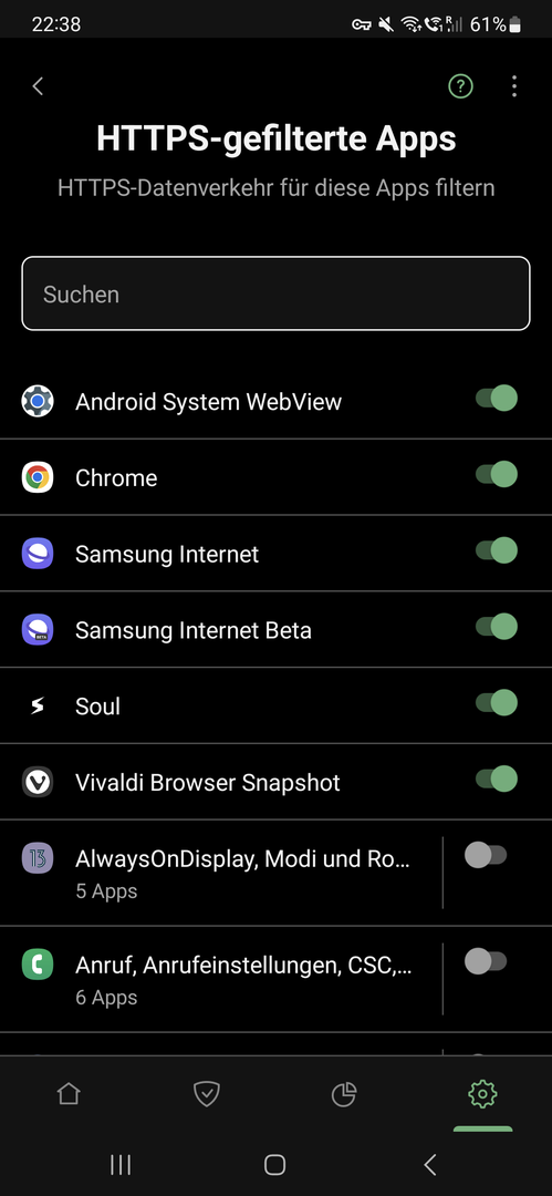

Hab ich nicht. Hab nur Browser da. Siehe Screenshots.
jandroid schrieb:
Von welcher DNS-Filterung reden wir? Die DNS-Filterung außerhalb AdGuards,
die DNS-Filterung unter
Zahnrad (Symbol) -> Filter -> Weitere Filter -> AdGuard - DNS Filter
Das bringt wenig. Halt die DNS-Filterliste, die man auch lokal verwenden könnte. Wenn man das wollte, könnte man direkt die DNS-Filterung verwenden.
Heißt: Bei mir sowieso deaktiviert.
jandroid schrieb:
Schild (Symbol) -> DNS-Schutz -> DNS-Filter ?
Das meinte ich. Das ist die eigentliche DNS-Filterung. Diese hab ich auch deaktiviert, lasse nur lokal filtern.

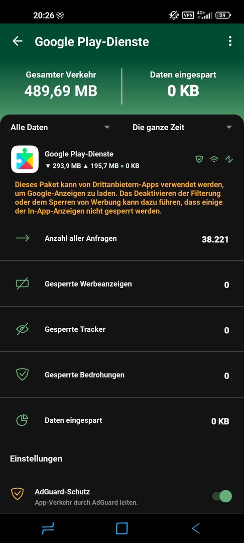

Interessant wie unterschiedlich die Geräte doch reagieren. Wie gesagt, bei mir war die Werbung in den Apps erst weg, als ich die https-Filterung bei den Google Play Diensten aktiviert habe.
