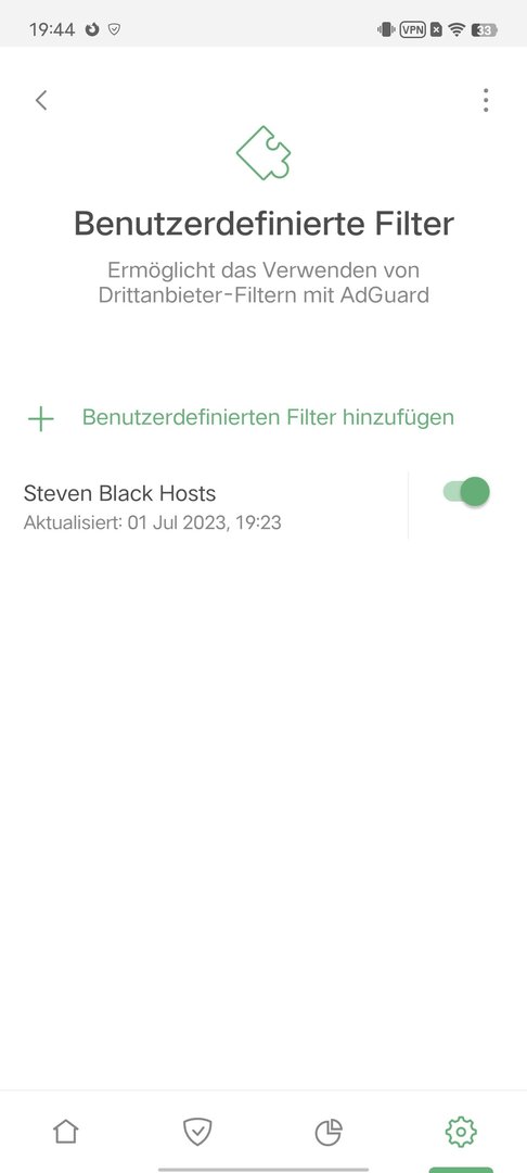

@jandroid Weiß nicht.
Hast du die Liste an der richtigen Stelle eingefügt?
Einstellungen (Zahnrad) > Filterung > Filter > Benutzerdefinierte Filter
Dort dann die korrekte URL hinzufügen.
@holms Ja genau, da habe ich sie hinzugefügt. Ist aber nun wie gesagt wirkungslos.
Diese Block-Listen, in denen die Einträge mit der IP 0.0.0.0 beginnen, scheinen bei AdGaurd tatsächlich nur zu funktionieren, wenn der Traffic über einen DNS-Server läuft.
Eine Liste für AdGuard müsste daher so aussehen, damit sie greift: https://raw.githubusercontent.com/hagezi/dns-blocklists/main/adblock/light.txt

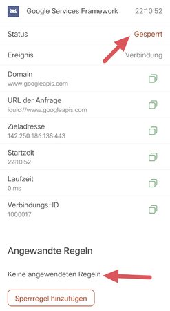

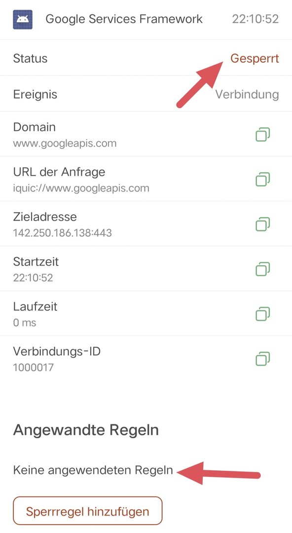

Was bedeutet es eigentlich, wenn laut Filterprotokoll eine Anfrage zwar gesperrt, aber keine Regel angewandt wurde?
Gerade überfragt...

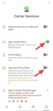

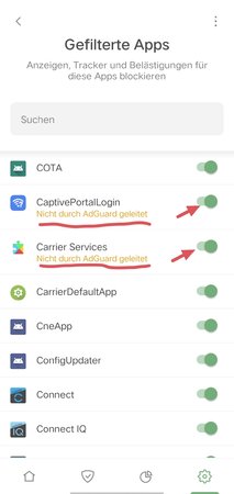

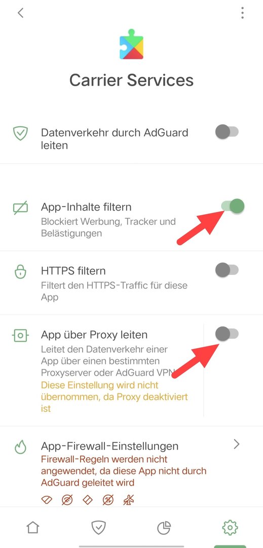

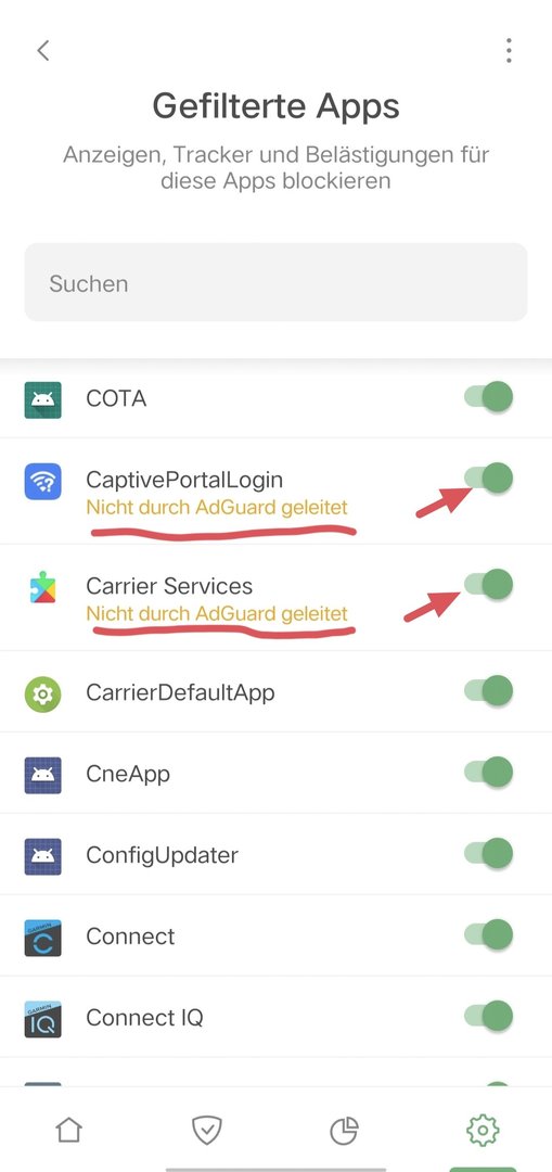

Ich habe einige Apps, deren Datenverkehr nicht durch AdGuard geleitet wird. In der App-Übersicht ist trotzdem noch der Haken drin, dass die Werbung gefiltert wird.
Ist das ein Bug oder wird bei diesen Apps tatsächlich noch etwas gefiltert?

@jandroid Ich vermute mal Bug. Ist halt aktiviert, obwohl der Verkehr gar nicht durch ist Adguard geht. Sinnvoll wäre, dass das dann auch deaktiviert wird und so aussieht.
Kannst ja mal melden...?
Reaktionen: jandroid
Er hat zusätzlich App über Proxy leiten aktiv was ev dazu führt das der Werbekiller aktiv bleibt.
Bzw. Noch die Möglichkeit zum benutzen ermöglicht.
Wenn er Proxy deaktiviert geht das andere eventuell auch nicht mehr. Müsste man testen. Ich habe die neue Version nicht.

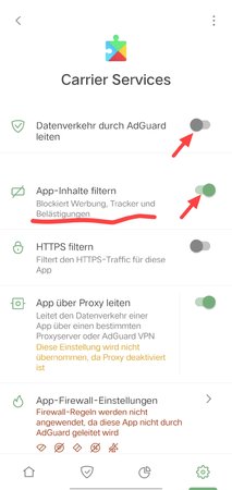

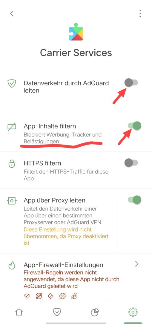

@holms
Er hat im 2ten Screen Proxy aktiviert. Eventuell steht ihm deswegen die funktion App-Inhalte filtern zur verfügung. wenn er Proxy deaktiviert geht das App-Inhalte filtern vielleicht nicht mehr. Aber das muss er testen. Wäre zumindest logisch wenn deswegen die Funktion noch zur verfügung steht.
Da steht "über einen bestimmten Proxyserver oder Adguard VPN"
Und darunter steht in gelb, dass der Proxy. deaktiviert ist.
Die Infos auf dem Screen sind etwas merkwürdig.
@holms
Ja das in Gelb sah ich. Aber ich würd an seiner stelle mal testen um zu sehen was passiert wenn er dort proxy deaktiviert.
Ich habe den Haken bei Proxy nun rausgenommen. Die Filterung bleibt an auch in der Übersicht der gefilterten Apps.
