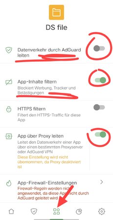

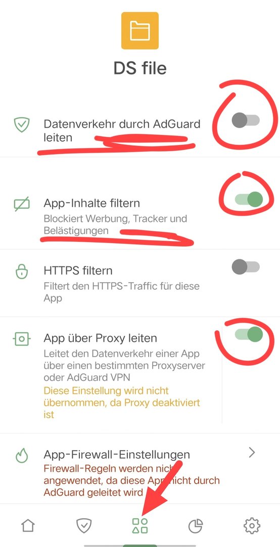

Als erstes fällt bei der neuen Version auf, dass der App nun ein neuer Menü-Punkt für die App-Verwaltung direkt auf der Startübersicht verpasst wurde. Die Einstellungen dazu finde ich aber weiterhin widersprüchlich.
Nach meinem Verständnis müssten die Schalter bei "App-Inhalte filtern" und "App über Proxy leiten" mit deaktiviert (oder besser noch ausgegraut) werden, sobald man den Schalter bei "Datenverkehr durch AdGuard leiten" deaktiviert. Passiert aber leider nicht. Die Schalter bleiben weiterhin aktiv.

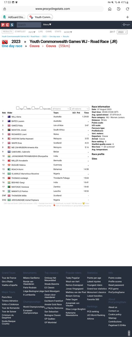

@holms procyclingstats.com: wenn ich die Resultate aufrufe, verhindert die Freifläche, dass beim Screenshot der ersten Zehn die Zeile mit dem Rennnamen mit erfasst werden kann.
Hmm, sieht bei mir so aus wie im Screenshot. Ich dachte zunächst, dass seien unerwartet Freiflächen durch entfernte Werbung. Aber die Seite sieht ohne Adguard genauso aus...
