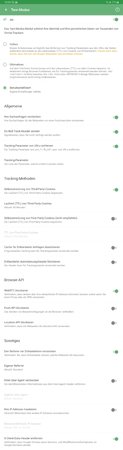

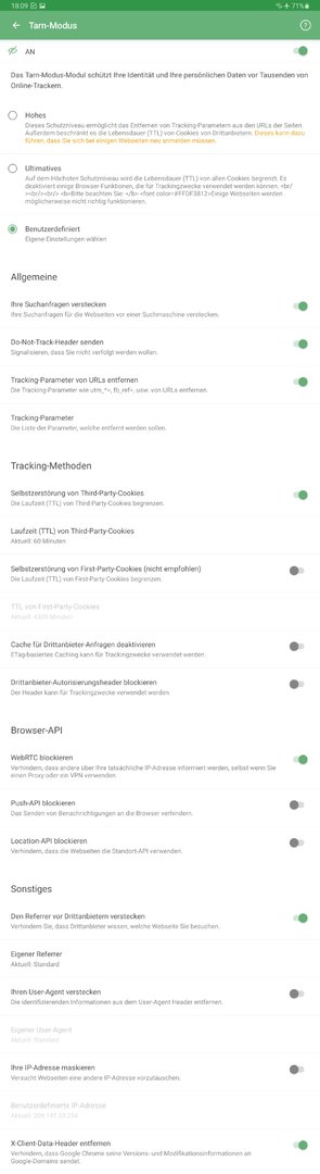

Tarn Modus an oder aus?
Einige Dinge sind da schon sinnvoll zu aktivieren, siehe Screenshot. Im Einzelfall muss man aber schauen. So nützt "Do not Track Header" nicht soviel. Und WebRTC blocken ist blöd, wenn man es nutzt (macht man mobil im Browser aber eher selten)

@holms :
Vielen Dank,hat geklappt mit der Benachrichtigung.
Werde den Tarn Modus Mal aktivieren mit den Einstellungen wie auf dem Screenshot.

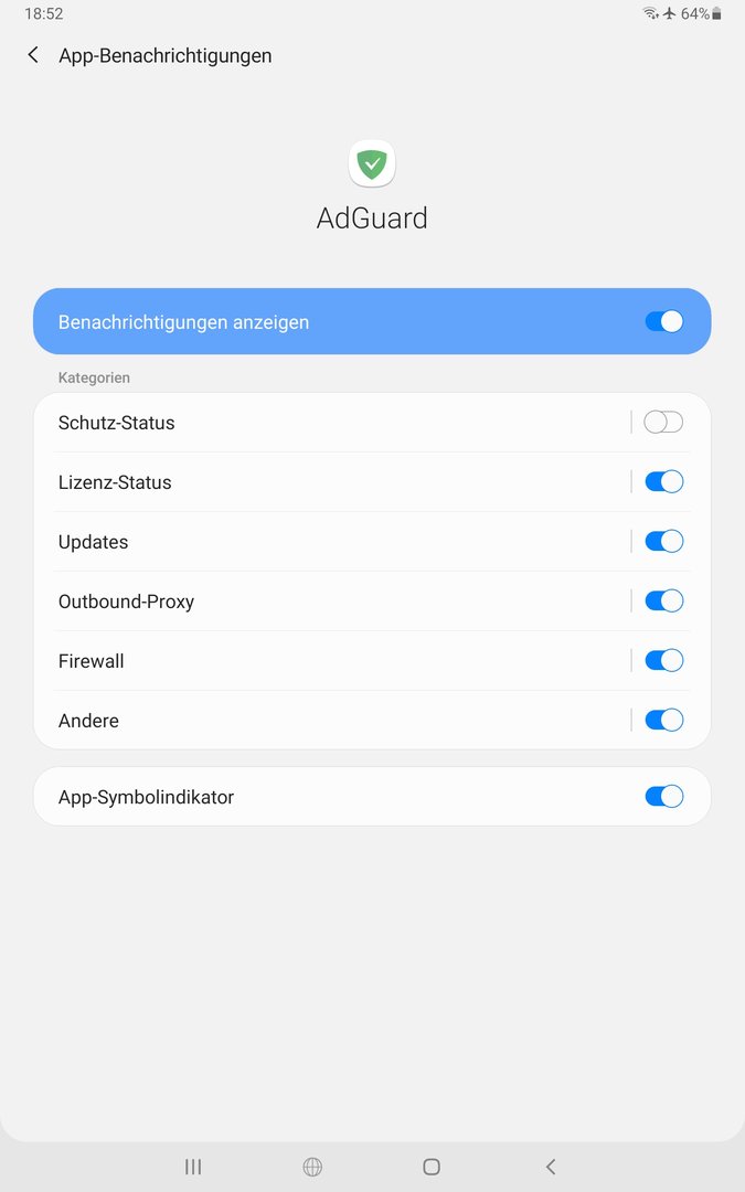

@Jorge64 Du weißt hoffentlich: Für den Akkuverbrauch gibt Android falsche Werte bei AdGuard aus. Du musst in AdGuard selbst prüfen. Direkt im Menü bei "Batterienutzung".

holms schrieb:
zu 1) Hab die Benachrichtigung immer ausgeschaltet
Die Benachrichtigung habe ich an, aber alle Benachrichtigungs-Situationen darin deaktiviert außer "Update". Adguard darf mich also nur benachrichtigen, wenn/dass ein Update vorliegt.
Reaktionen: Jorge64 und holms
@Korynaut Hallo, vielleicht habe ich mich falsch ausgedrückt.
Ich dachte, es ginge lediglich um die ständig sichtbare permanente Benachrichtigung in der Statusleiste. Die heißt "Schutzstatus", die habe ich deaktiviert. Die anderen, etwa Benachrichtigungen der Firewall oder die von dir genannten Updates sind ja sinnvoll und kommen nur bei Bedarf.
