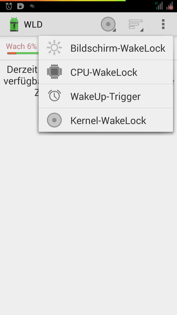

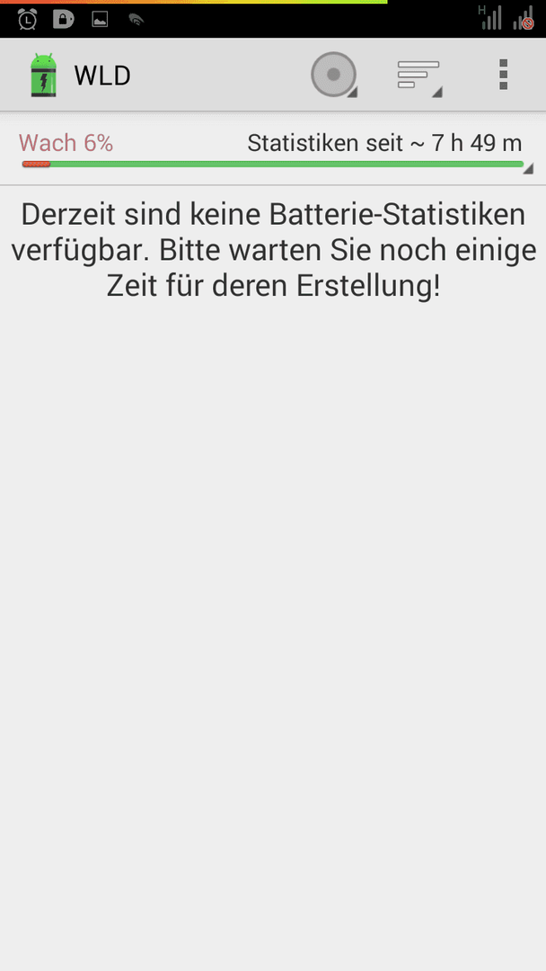

Ich habe eine spezielle Frage zum Wakelock-Detector. Bei Kernel-WakeLock zeigt es mir nicht's an. Root ist vorhanden. Bildschirm, CPU und Trigger zeigt es Ergebnisse an. Den Text habe ich schon länger stehen. Siehe Screenshots. Kann mir jemand Tipps geben?
....... Es tut sich was.
........ Anscheinend braucht es paar Ladedurchgänge. Erstmal paar Tage beobachten.........

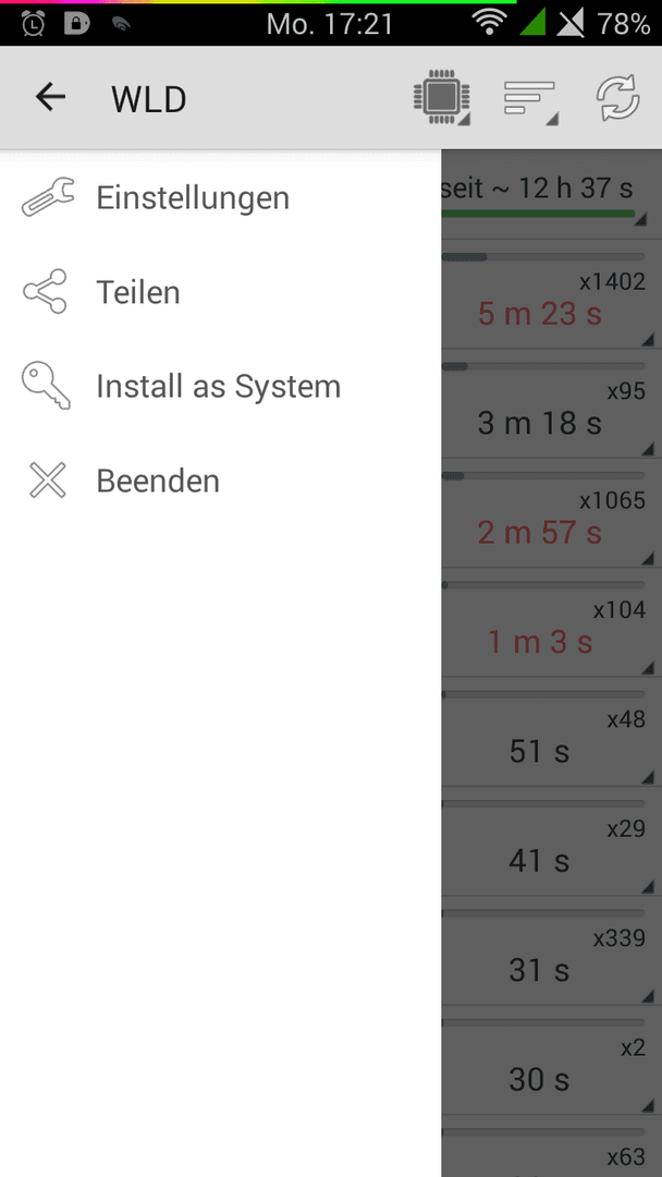

Kann mir jemand erklären was beim "install as System" gemacht wird?
Siehe Screenshot von Wakelock Detector
Zu finden unter Menü in der App.
Bisher nirgends eine Antwort gefunden.
Danke im voraus.
Du kannst dort WLD als System-App definieren.
  • Bildschirmfoto vom 2015-08-04 21:49:00.png
Die frage ist nur wie? Finde den menüeintrag nirgends...

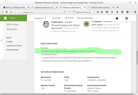

Ist auch erst mit dem neuesten Update verfügbar :)
Die habe ich...
Ist Dein Phone gerooted?
Jo
Das ist merkwürdig - bei mir sieht es genauso aus wie im Screenshot von @Matzeoese.
Geht jetzt nach nochmaligem Reboot...
