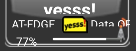

Bei mir sieht das in etwa so aus, der Raster passt nicht ganz, aber man kann da lesen, Data off bzw. on. Und das ändert sich zB sofort auf on, wenn man Wifi deaktiviert. Es soll nicht Minuten dauern, bis es aktualisiert wird. Das ist wichtig wenn man testet und das Problem sucht, dann soll es schnell reagieren.

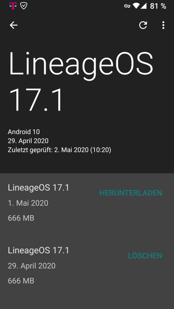

Um sich nur das Betreiberlogo unter Lineage OS 17.1 anzeigen zu lassen.,
hat mir der folgende Tipp aus einer Bewertung geholfen.
Damit funktioniert es wie folgt.
Deinstalliert, neu installiert und dann
Zitat" Bei der Warnung das Phono für eine ältere Version ist, nicht auf "Nach Update suchen"
und auch nicht auf "ok" drücken. Nur auf den Hintergrund tippen.
Ich habe auch auf "ok" gedrückt und das hat auch funktioniert.
Eventuell hilft es ja, einfach mal versuchen. ☺
Andere Funktionen habe ich nicht getestet, mir ging es nur um das Logo.
Reaktionen: Schotti und schnueppi
