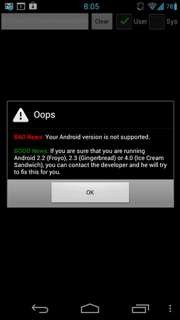

Danke, habs gefunden.
Leider hab iich damit das gleiche Problem wie mit den anderen APK die ich gestern mir zusammen gesucht hatte:
gibts ne gute rom für das one x womit das funktioniert?
Kurzes Update zu meinem Problem:
Das System war nicht wirklich gepatched deswegen die Probleme mit der App, jetzt läuft alles super unter JB XD.
