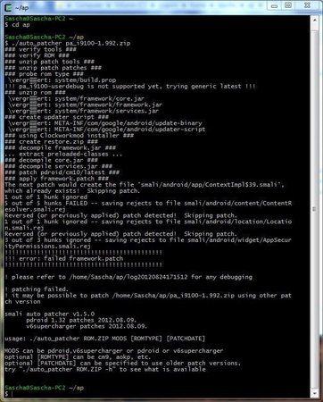

Sehe ich das richtig, dass zur Zeit die letzten CMX Versionen von Codeworkx, also 20 u. 21 sich mit dem Auto Patcher nicht patchen lassen:
### apply services.patch ###
1 out of 7 hunks FAILED -- saving rejects to file smali/com/android/server/am/ActivityManagerService.smali.rej
Eigentlich sollte es doch mit CM10 based Roms funktionieren, oder? Als ich es eben gerade mit ParanoidAndroid 1.992 versucht habe, schien es erst zu funktionieren, aber als er beim Dekompilieren des Frameworks war, kam ein Fehler (er könnte keinen Patch für das Framework erstellen oder sowas).
Was kann man tun? Würde gerne PDroid benutzen...
Im Anhang die Meldung

Du hast alle Patchdates ausprobiert, wie es da steht? Hast du es mal mit Modangabe und ROM-Typ probiert, so wie es im XDA Thread steht?
Bisher habe ich es nur ohne diese Angaben versucht, also 1:1 nach der Anleitung im ersten Post. Morgen werde ich es erneut versuchen, dann schau ich mir den XDA-Thread mal genau an. Danke für den Tipp! :)

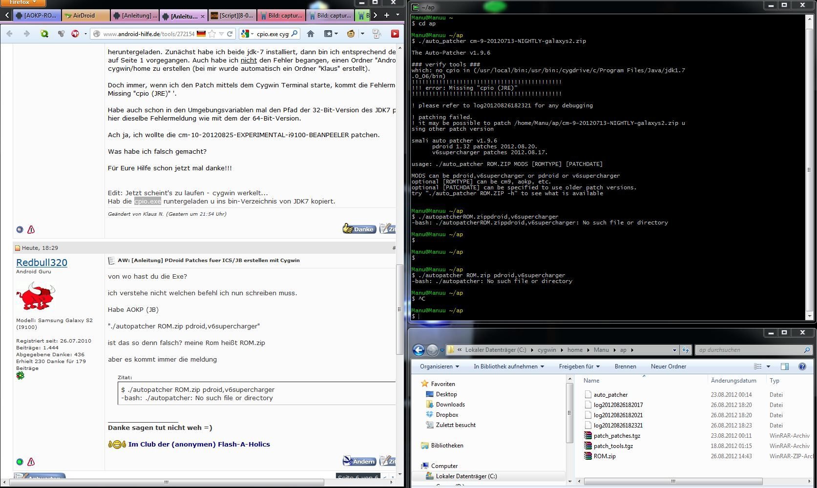

ich verstehe nicht welchen befehl ich nun schreiben muss.
Habe AOKP (JB)
"./autopatcher ROM.zip pdroid,v6supercharger"
ist das so denn falsch? meine Rom heißt ROM.zip
aber es kommt immer die meldung
$ ./autopatcher ROM.zip pdroid,v6supercharger
-bash: ./autopatcher: No such file or directory
Der Befehl müsste. . /auto_patcher ROM.zip (bla bla) heißen.

verdammt stimmt,
aber mir fehlt auch die cpio.exe in dem Ordner, kann mir wer sagen von wo ich diese bekomme, google hilft iwie nicht :/
EDIT: okey kann man mit der Intallationsexe von Cygwin exe mit installieren ..

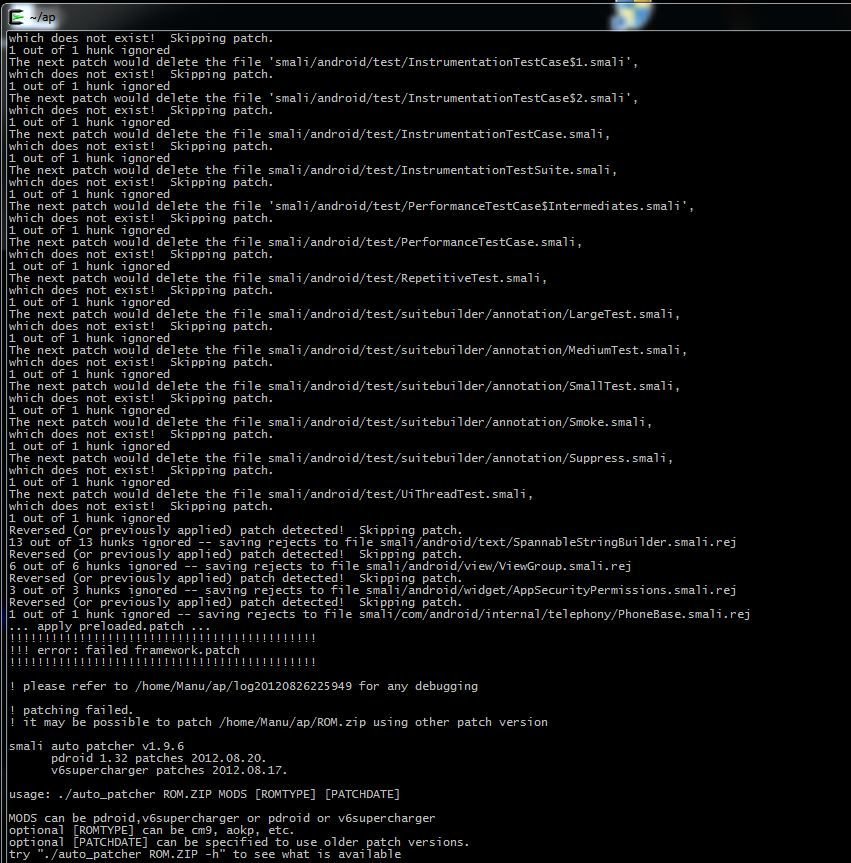

aber habe ein neues Problem.. sry aber ich bekomme es nicht gebacken ^^
