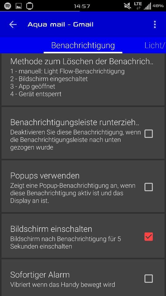

Also bei Light Flow gibt es die Möglichkeit bei jeder Benachrichtigung den Display einzuschalten. Zumindest steht das in den Einstellungen. Ich selbst nutze die Funktion nicht. Wäre das was vielleicht für dich?

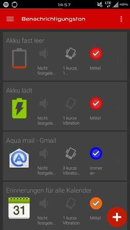

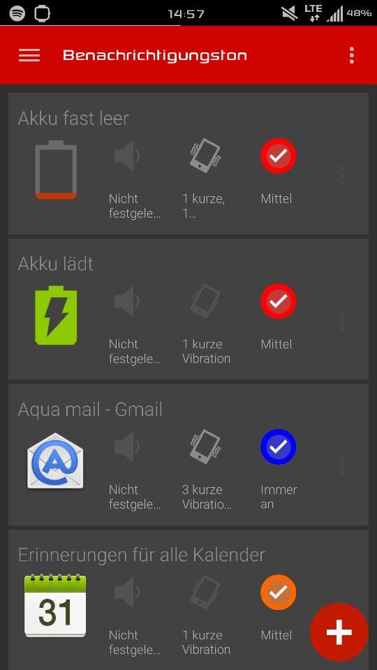

Du musst erstmal eine Benachrichtigung erstellen (hier z. B. Aqua Mail
Dann in die Benachrichtigung rein und halt die Option "Bildschirm einschalten" auswählen

Danke, das funktioniert aber nicht bei jeder App, sondern nur bei bestimmten, die in dieser Liste vorkommen.
