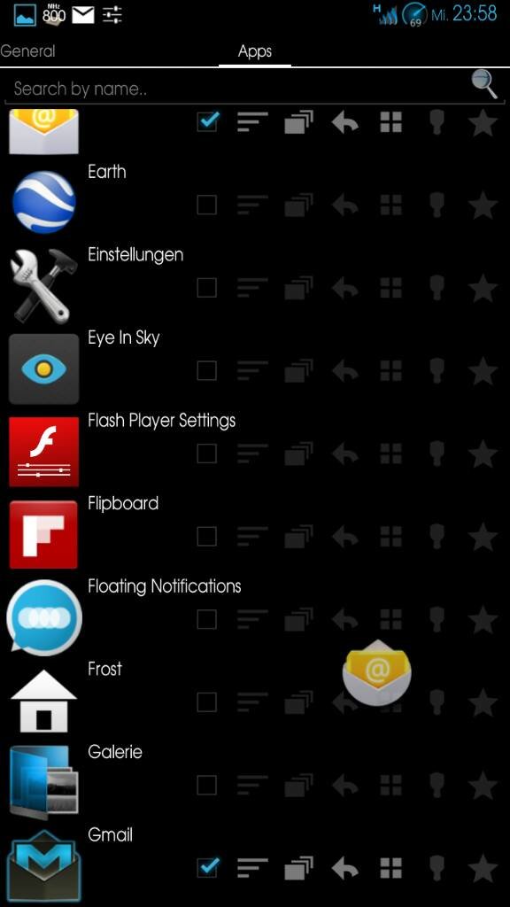

Du mußt den Hacken bei der jeweiligen App setzen + diese 5 Icons daneben Auswählen (Screen hab ich angehangen)
1 Icon heißt Benachrichtigung einschalten
2 mehrere Benachrichtigungen erlauben
3 replay wenn du drauf clickst kommst du in die App
4 Icon der App ( wenn du das nicht auswählst sieht man zb bei Whats App das Kontaktfoto ( funktioniert nicht immer)
5 sollte der Screen an gehen bei Benachrichtigung ( nutze ich nicht K.A ob das geht)
6 Zeigt den Icon Immer auch ohne Benachrichtigung

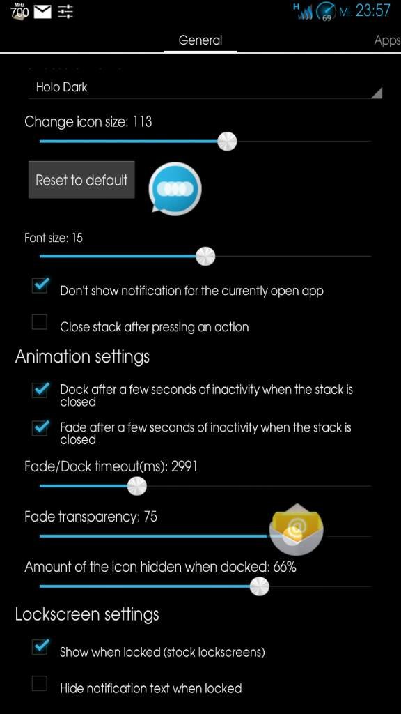

Ja mit den Settings bin auch noch am herumtüfteln kamm erst vor 2 Updates ich hab einen Screnshot gemacht mit meinen Settings
Vom N2 habs aber am S2 genau so .
Reboot nach dem einstellen ist auch nicht verkehrt !

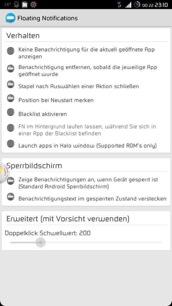

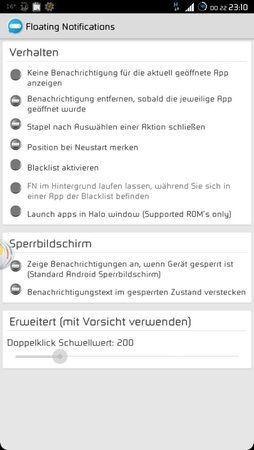

Wenn ich eine Benachrichtigung über FN öffne, bleibt die Nachricht trotzdem im Notification Center stehen. Beispiel, ich bekomme eine Email, diese wird mir über FN und dem Notificenter angezeigt. Ich öffne die Nachricht über FN, aber wird weiterhin im Notificenter angezeigt. Muss man noch was einstellen oder ist das einfach so? Falls letzteres zutreffen sollte kann ich mir FN sparen, weil ich ja so oder so die Benachrichtigung aus dem Notificenter löschen muss
Das 2 von oben auch eingestellt?
Ja das habe ich auch aktiviert. Liegt es vielleicht an der Trail Version?
Und aus dem Lockscreen lassen sich die FN Benachrichtigungen auch nicht öffnen. Und hab diese auch aktiviert, wie du jetzt, außer letzteres.
Hmm die Trial version sollte genau so funktionieren wie die Pro nur halt 30 Tage begrenzt genau kann ich es aber nicht sagen weil ich seit dem ersten Tag die Pro hab .
Hab das mit dem Lookscreen grad probiert ohne dem letzten Punkt angehackt und das funktioniert bei mir ausser bei eingestellten Pinmuster usw.
Also man sieht den FN Benachrichtigungs Text aber öffnen lässt sich die App nur ohne Pin bzw erst nach pin eingabe was ich auch OK finde so
