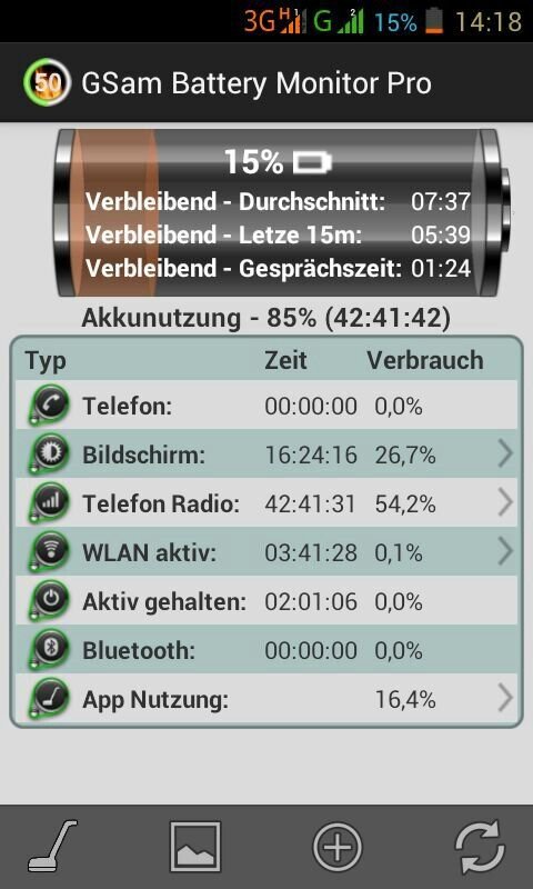

Ich nutze es nicht als Funkgerät.
Das Runbo ist einfach genial, Akku-Sorgen sind Geschichte:
