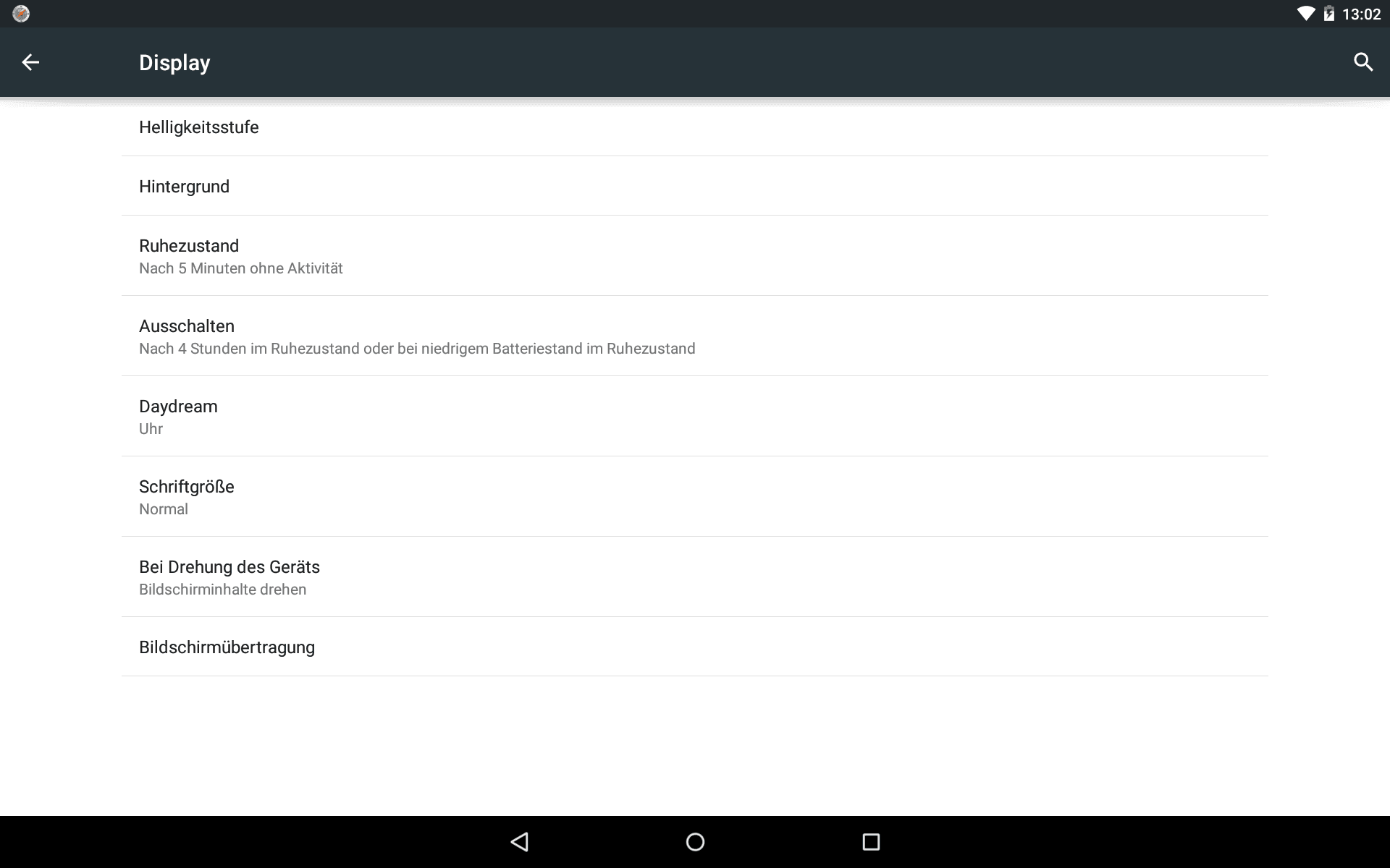

Die Funktion haben doch 90% aller Tablets eingebaut zumindest hatten das meine 4 bis jetzt alle.
mein Tablet geht nach 5 min in standby also Bild dunkel.
nach 15 min ca sleep, nach x std ganz aus also mann mus neu booten.
kann das von 1h bis 12h einstellen oder auf Nie stellen.
unter DIsplay wahr die option glaube ich bei allen geräten.
welche Hersteller und Androidversion?
Bzw wo kann das eingestellt werden? Hab bei mir nicht gefunden (Acer A1 Android 4.2)
Hi
Aktuell Lenovo Lifetab
Android 5.x wegen root 6.0 gibts auch und da geht es auch!
Ich geh in die Einstellungen und hab es im Display bereich das wahr da fast bei jedem Tablet drin
ich schau mir dein Tabled mahl an

Also gehen tut es meine Tablets sind der beweiß
jetzt ist nur die frage welche app das kann und obs so was überhaupt gibt.
Ich kann mir ein Tablet ohne die funktion nicht vorstellen ist mega Praktisch finde ich.

so schauts bei mir aus
Keiner hat bezweifelt das dein Tablet das kann. Ich hab z.B. ein Tablet dessen stock Recovery eine Datensicherung machen kann. Auch das können die wenigsten.
wollte es auch nur zeigen :flapper: ihr nicht habt die funktion :lol:
das kann meins auch :flapper: man ich hab wirklich damals glück gehabt hab mir blind das erst beste mit einem Atom SoC gekauft glücks griff.
