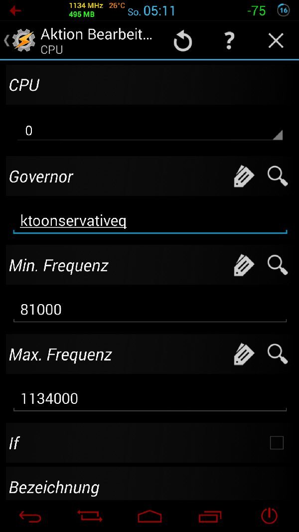

ja, mit mit Tasker kannst Du das automatisieren (siehe Screenshot).
Gibt aber auch Alternativen im Playstore.
So kannst Du z.B. mit Voltage Control ein Widget zum manuellen Umschalten erstellen.
