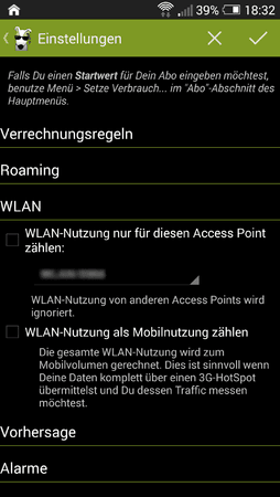

Hallo, ich habe einen UMTS Hotspot über den ich mit meinem Handy ins Internet gehe. Die Verbindung zwischen Hotspot und Handy läuft über WLAN. Deshalb wird der traffic im System auch als WLAN registriert, so dass ich nicht wirklich sehen kann welcher traffic explizit durch den Hotspot entstanden ist, da alle WLAN gemeinsam angezeigt werde. Ist es möglich bzw. Gibt es eine App dazu die mir nur von ausgewählten WLAN Zugängen den traffic also den Datenverbrauch anzeigt?
Hi, 3G Watchdog Pro kannst du nur ein bestimmtes WLAN zählen lassen oder den WLAN-Verkehr zu den mobilen Daten hinzurechnen lassen. Siehe Screenshot.
Ich hoffe, das hilft. :)
Habe mir es heruntergeladen, wie komme ich in die Ansicht wie bei deinem Screenshot^^
In den Einstellungen bei WLAN.
Hast du die Vollversion? Zweite Frage wie kann ich ein bestimmtes WLAN als kein-wlan deklarieren. Weil viele Apps bei WLAN volle Daten saugen, und man das nicht abstellen kann.
laut #2 hat er die Pro-Version.
