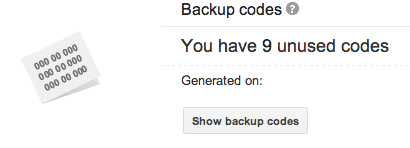

  2. Zur Sicherheit die Backup-Codes ausdrucken/kopieren oder Backup-Telefonnummer angeben, falls nachher etwas schiefgehen sollte. Bei Google sieht das so aus:

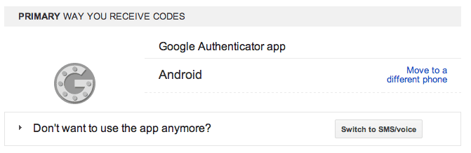

  3. Im Account 2FA deaktivieren oder, falls vorhanden, "updaten" (Bei Google heisst die Funktion "Move to a different phone", bei Github "Reconfigure two-factor authentication"). Bei Google sieht das so aus:
  4. Danach 2FA entweder neu einrichten oder den "update"-Instruktionen folgen. Dabei den neuen (QR-)Code aber in Authy eintragen/scannen
  5. Ausloggen und den Login mit Authy testen
  6. Falls das Authy-Token nicht akzeptiert werden sollte, weil irgendwas schiefgelaufen ist, Google Authenticator oder einen Backup-Code / SMS-Code verwenden und den Vorgang neu starten
  7. Wenn Login mit Authy geklappt hat: Account aus Google Authenticator löschen. Bin nicht mehr sicher, ob danach die alten Backup-Codes noch gültig sind. Eventuell musst du zur Sicherheit die neuen Backup-Codes ausdrucken/kopieren
Das wichtigste ist, dass du immer eine alternative Möglichkeit zum Login hast, wenn etwas schief geht. Also bitte die Backup-Codes oder Backup-Telefonnummer nicht unterschätzen.
