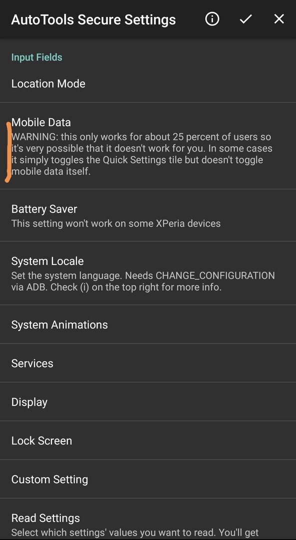

Wenn du über Tasker das Plugin AutoTools - Secure Settings verwenden willst, bekommst du die Meldung.

@max-de Das ist aber eigentlich etwas völlig anderes.
Bei dem "Mobile Data" in deinem Screenshot geht um die De-/Aktivierung der mobilen Datenverbindung, also an/aus, "toggle", siehe Screenshot.
Hier im Thread geht es jedoch um den "preferred network mode", also welcher Netzwerktyp grundsätzlich bevorzugt werden soll.
Was aber auch nicht überall klappt, wie man sieht ;)

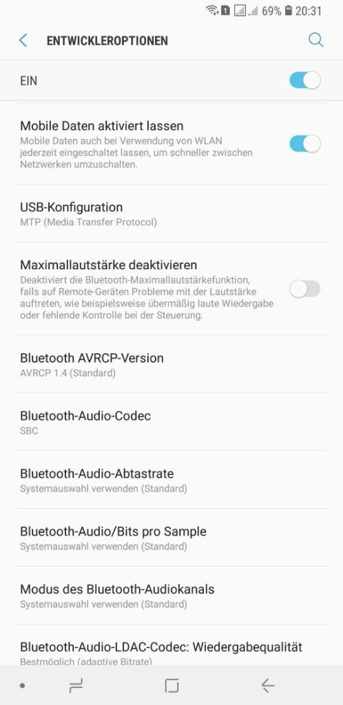

Was ist damit?... Ist das nicht das, was einige suchen?
