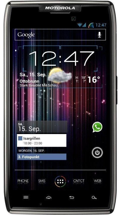

Hier mal mein Hauptscreen!!!!!

AdO089 schrieb:
Geil, hat funktioniert!
Woher sollte ich wissen was ich dort auswählen muss? Weißt du für was die einzelnen punkte der update-methode sind?
danke danke danke
Schön, daß es funktioniert hat.
Ich glaube, die verschiedenen Methoden sind für unterschiedliche Recovery-Modi. Nagel mich aber nicht darauf fest!

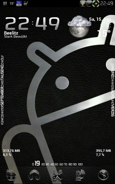

Hab mich auch nochmal an die Arbeit gemacht und nun sieht es so aus
Thx
Tapatalk @GalaxyNote
