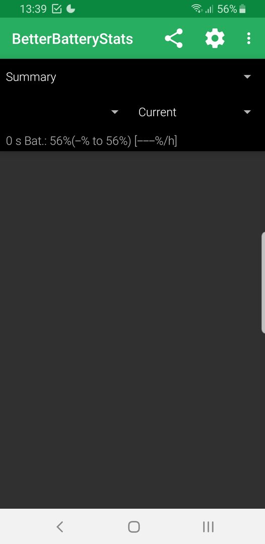

Danke Foh, das bringt immerhin etwas Licht ins Dunkel. Leider kann ich meine Referenzen nicht einstellen. Das Feld von (ich denke mal das linke) ist leer, genau wie die Dropdownliste dazu, beim rechten (bis wohl) kann ich nur current auswählen.
Meinst du mit p Android p? Da habe ich die stockrom von Samsung, dort kann ich Ausnahmen definieren. Wenn die App denn laufen würde...
Wird sie denn aktuell noch weiter entwickelt? Das github sieht etwas eingeschlafen aus... Screenshot_20191002-133946.jpg
Wenn es noch keinen "von" punkt gibt, kann da auch nichts stehen.
Von = entweder: Eigene (custom) Referenz, oder seit boot complete, oder seit ladekabel entfernt.
Setz mal eine custom referenz (3dot menü)
und stecke es mal für paar Sekunden ans Ladekabel, und wieder entfernen.
Dann müsstest du bei "Von" 2 Einträge haben: "custom" und "unplugged"
und bei "Bis" müsste auftauchen: "current" und "custom"

Ich habe die neuste Playstore Version. Ich habe das gemacht was du geschrieben hast. Im Menü steht nur custom, mehr nicht.

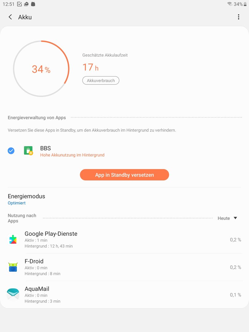

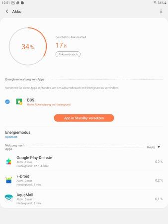

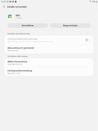

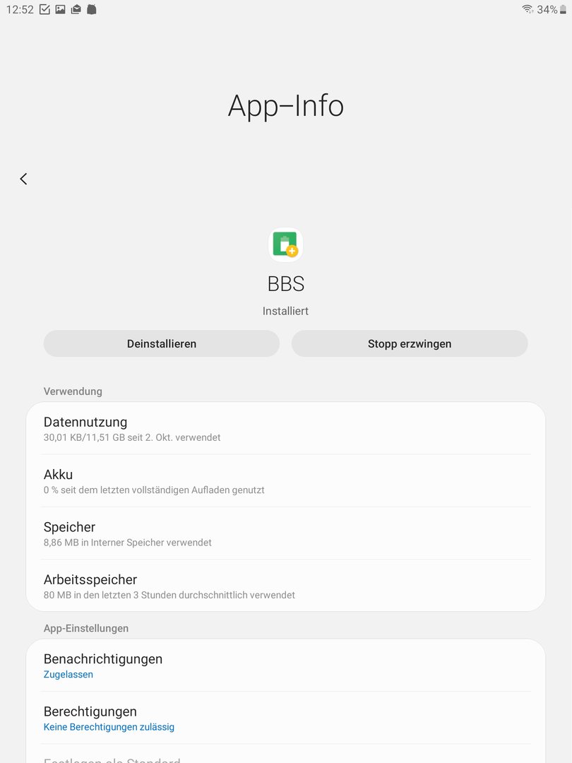

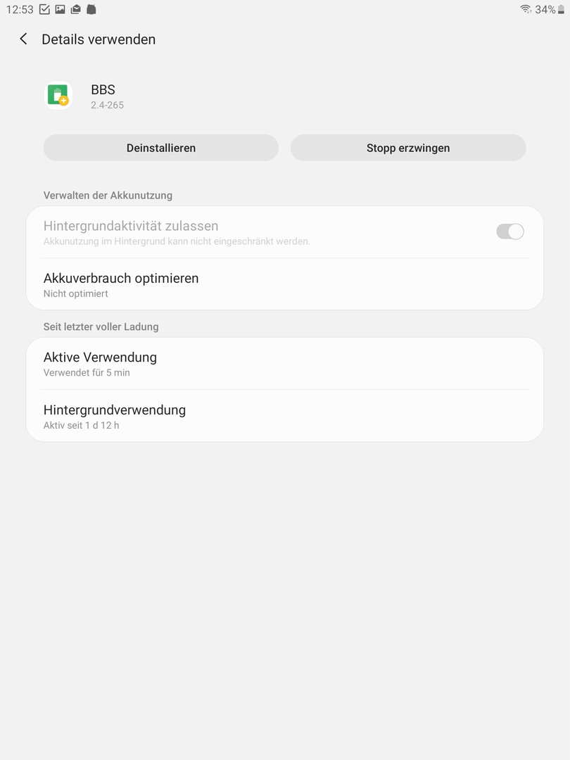

Ich habe es gelöst. Durch die Akkuoptimierung wurde Die App beendet und sie hat keine neuen Referenzen mitbekommen. Ich habe sie von der Akkuoptimierung ausgenommen und alles funktioniert einwandfrei.
Obwohl mein Tablet meinte die App habe einen hohen Akkuverbrauch, steht unter Einstellungen 0%...

oha. na gratuliere. Die AkkuOptimierung war ja nun auch so ziemlich das einzige was noch die Ursache sein konnte.
Ich stelle die Optimierung generell bei allen Apps ab die einen notwendigen Backgroundservice haben.
Dieses Andoid ist ohnehin ziemlich dämlich konzepiert wenn solche Killer per default aktiviert sind. Sowas sollte man nur wenn nötig manuell einschalten.
