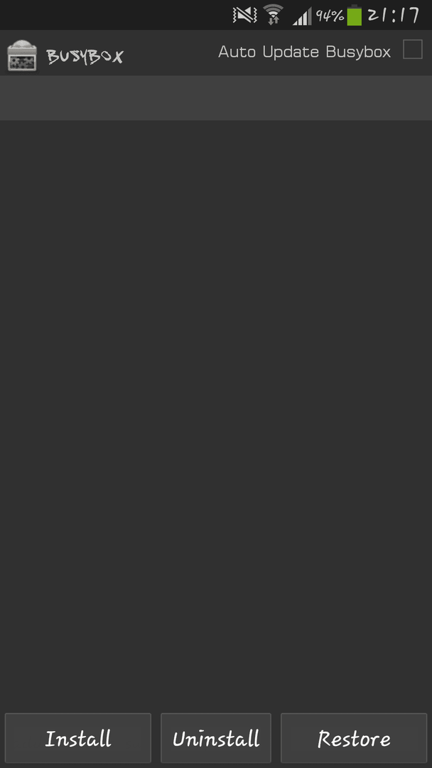

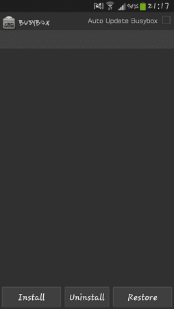

Hey seitdem ich das Update auf MEA gemacht habe.
Kann ich busybox nicht mehr installieren, die app öffnet sich aber es kommt nichts nur eine Grauer Bildschirm
---> Siehe Bild Anhang!
Dann würde ich mal unten links auf Install klicken :)
Ja das geht leider nicht :DDD
Was kommt den für eine Meldung?
Neuinstallation (der App) schon versucht?
Ne ich bin mir sicher das ist die App ^^

bekomme einfach die Busybox nicht installiert. Nach dem Download aus dem Market wird wenn ich sie öffne nur ein graues Fenster mit den drei Buttons " Install Deinstall und Restore " angezeigt, die ich aber nicht drücken kann. Nix passiert. Das gleiche mit der Installer Version. Weiß einer Rat? Danke...
