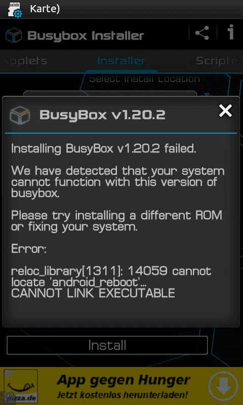

will mein S+ neu aufsetzen bzw. auf GIGABREAD wechseln.
Hierzu ist wohl FeaMod Recovery vorab zu installieren, was wiederum die Busybox notwendig macht (so habe ich es zumindest verstanden).
Bei der Installation über den BusyboxInstaller aus dem Play-Store erscheint die nachfolgend beigefügte Fehlermeldung.
Was mache ich falsch?
Ich nutze ein gerootetes S+ G9001, Firmware: 2.3.5, Basisbandversion: I9001XXKPF, Kernel-version: 2.6.35.7-perf root@DELL...; Gingerbread.XXKPG.
Danke im Voraus.

Du brauchst keine Busybox wenn du nur das Recovery willst. :)
