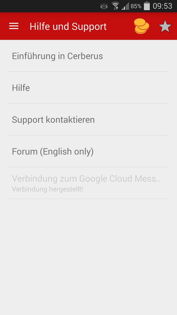

In der App:
"Menü - Hilfe und Support - Verbindung zum Google Cloud Messaging wird überprüft" ausführen
Meldung?: ...

Das habe ich gerade gemacht.
Im Screenshot ist das Ergebnis zu sehen.
In der App:
Meldung?: .
Meine Frage dazu: Muss ich die Verbindung regelmäßig immer wieder kontrollieren? Das könnte ich ja im Falle eines Verlustes ja nicht mehr tun.

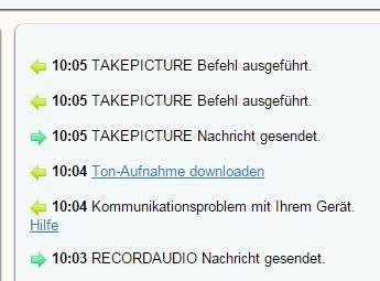

Es kommt jetzt zwar auf der Webseite grün, auch gehen die Funktionen, mit etwas Latenz, dazwischen steht reichts im Fenster immer wieder Kommunikationsproblem.
Komischerweise ist nach einem Neustart des Handys auch diese Fehlermeldung weg.
