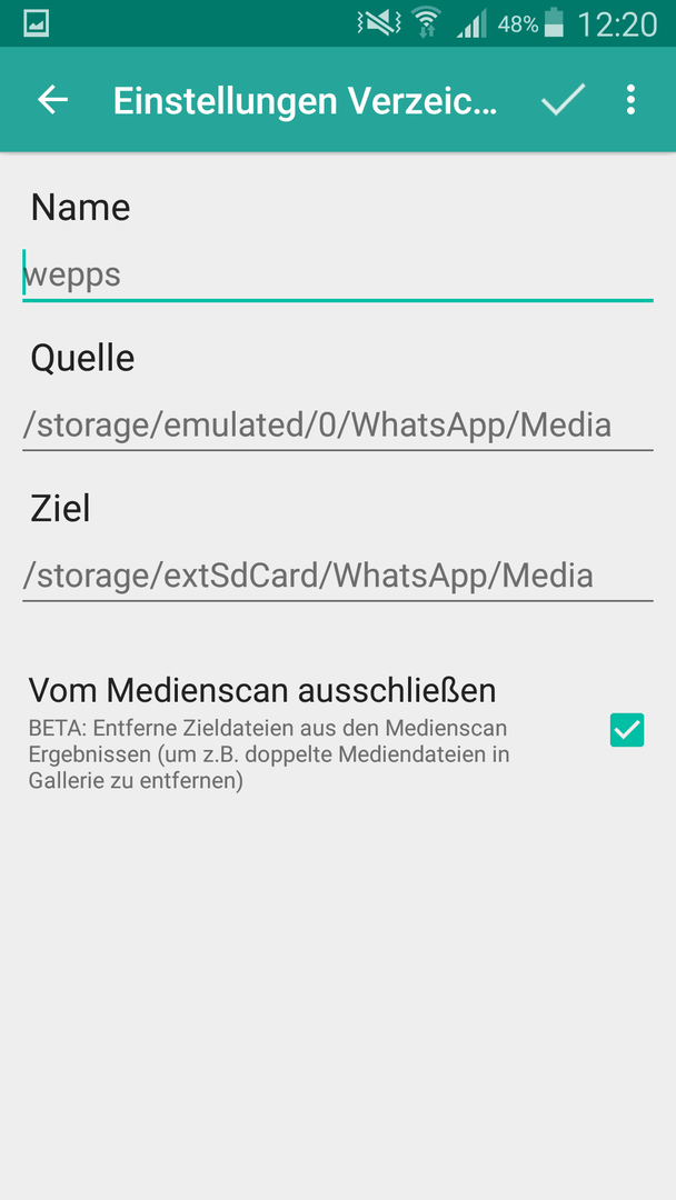

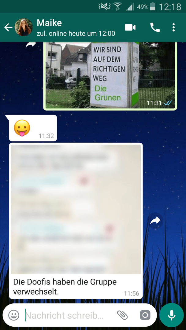

gestern habe ich mir eine größere SD-Karte zugelegt und das S4 (root, Stockrom 5.0.1) neu installiert. Seither bekomme ich bei der Verklinkung des WhatsApp-Ordners per Foldermount wieder keine Mediendateien aufs Händi (Bild 1).
Ich schreibe mal Schritt-für-Schritt auf, was ich gemacht habe. Vielleicht findet jemand den Fehler und gibt mir einen Tipp?!
1. Nach kompletter Installation WhatsApp aufgerufen.
2. Flugmodus eingeschaltet
3. Foldermount gestartet, Startverzögerung auf 30sec
4. WhatsApp Medienordner verlinkt (siehe Bild 2)
5. Verlinkung aktiviert (Schieberegler), Dateien wurden von FM verschoben
6. Händi im Flugmodus neu gestartet
7. abgewartet, bis FM gestartet ist und seine Arbeit getan hat (Check: alle Regler auf "grün")
8. Flugmodus beendet, WhatsApp gestartet
9. empfangene Medien werden nicht gespeichert (Bild 1)
Vorher hat's doch geklappt! Irgendwo muß da doch ein Denkfehler sein....
Ich hoffe auf Euch! Manchmal sieht man ja selber den Wald vor lauter Bäumen nicht.... :confused2:

Ich kann nur zwei Dinge beitragen: 1) ich habe den ganzen WhatsApp Ordner verlinkt, nicht nur wa/media. 2) ich habe keinen Haken mit dem "Auschliessen vom Medienscan" gesetzt, ich blende den internen Ordner in Quickpic aus.
Reaktionen: doclouis
Hallo Netbook,
wie Du geschrieben hast, habe ich den ganzen WA Ordner verlinkt und zudem den Haken weggelassen. Seither funzt es einwandfrei. Die Stockgalerie ist eingefroren, Quickpick ist einfach nur toll.
Vielen Dank für Deine Hilfe!
Doclouis
