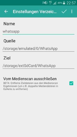

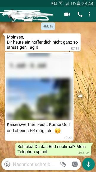

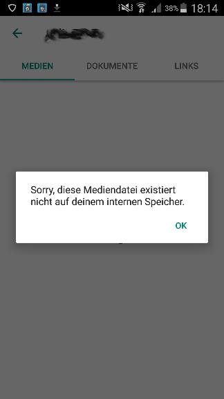

Ich habe ein Problem mit Foldermount und WhatsApp. Mein Samsung S4 ist gerootet und hat das StockROM 5.0.1 drauf.
Wenn ich den WhatsApp Medienordner per FM verlinke, klappt das mit den vorhandenen Mediendateien auch wunderbar. Kommt aber etwas neues rein (bspw ein Bild), so bleibt dies unscharf und beim Draufklicken wird eine Fehlermeldung angezeigt, daß die Datei nicht vorhanden ist.
Ich habe mich etwas umgeschaut und beim xda-Forum gelesen, daß es etwas mit dem SELinux Secure zutun hat, das in 5.0.1 vorhanden ist. Hm. Die dort angepriesene Modechanger-App brachte allerdings keine Verbesserung, nur alle Nase lang Sicherheits-Warnhinweise seitens meines Händis.
Ich wette, daß es mittlerweile einen Workaround gibt für Foldermount und Whatsapp. Vielleicht kann mir hier jemand auf die Sprünge helfen?

Ich habe auf einem Galaxy A3 2017 ein ähnliches Problem. An sich haut das alles hin mit FM. Allerdings muss man dafür das A3 gelegentlich (mindestens ein mal am Tag) neu starten, weil das Problem mit dem Abruf der Medien besteht. Wäre auch über eine Lösung dankbar.

hier noch ein Nachtrag. Da bei diesem Smartphone (S4, i9506, Stockrom 5.0.1) auch Link2SD nicht so recht funktionierte (Mount der 2. Partition hat nicht geklappt), habe ich nun nach einiger Recherche App2SD gefunden. Die macht grundsätzlich das gleiche wie Link2SD, hat aber auch eine Funktion wie Foldermount mit eingebaut. Auch hierbei kommt es zum Problem, daß empfangende Medien nicht gespeichert werden. Ich gehe daher davon aus, daß weder WhatsApp, noch Fouldermount schuld an der Misere sind, sondern schlicht Android 5.0.1.
Sicherlich gibt es hier im Forum jemanden, der FM mit WhatsApp unter 5.0.1 zum Laufen gekriegt hat. Selbst wenn es mit 5.0.1 einfach nicht gehen kann (SELinux Secure o.ä.), würde ein entsprechender Hinweis helfen, weil ich dann das Suchen nach einer Lösung einstellen könnte.

P.S.: anbei noch die WhatsApp Fehlermeldung und meine Einstellungen bei Foldermount

Ich nutze FOLDERMOUNT unter CM 12.1 und habe den WA-Ordner genauso verlinkt. Das Problem: zum einen startet FM chronisch unzuverlässig. Immer geht es, wenn man die Startverzögerung geändert hat, sonst: Glücksspiel. Noch dazu kommt, dass WA schnellee startet als FM. Und wenn dann Msgs mit Bildern dabei sind und FM noch nicht verbunden hat, sind diese Bilder im internen Speicher. Man muss FM dann trennen, dann sieht man sie im Dateiexplorer. Fährt man im Flugmodus runter und wieder rauf, kontrolliert erstmal FM und schaltet dann erst den Funk ein, dann geht alles gut. Bitte verifizieren, danke. Ich überlege jetzt, mit Macrodroid nach Neustart erstmal in den Flugmodus zuwechseln, FM aufzurufen und dann erst den Funk mit 30s Verzögerung einzuschalten....

Übrigens werden die Bilder bei meinem Problem weder intern, noch extern gespeichert. Trenne ich die Whatsapp-Verbindung in FM, kann ich sie mit dem Dateiexplorer leider nirgends finden.
