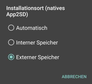

Ich habe eine Menge Daten mit FolderMount auf die große Externe verlinkt.
Aber seit kurzem habe ich damit ein etwas lästiges Problem: fast jede neue Installation einer App oder Restore wird auf die SD-Karte installiert, also per App2SD. Ich muss dann mühsam manuell immer "Aufs Telefon verschieben", damit ich die Apps dann mit Link2SD auf die 2. Partition verschieben kann.
Außerdem gehen nicht alle Apps, wenn sie auf der SD Karte sind.
Ich vermute stark, das liegt daran, dass Android denkt, die interne ist voll, weil es ja nicht sieht, dass das Zeugs alles nicht intern sondern extern verlinkt ist.
Kann man das irgendwie aufheben, diese Einstellung von Android, dass auf die SD installiert wird?

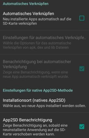

Also - das mit dem "Überlauf" durch Foldermount ist klar. Immerhin ist die App ja dafür da, dass sie ein Verzeichnis der "internen" SD-Karte auf die externe SD-Karte verlinkt. Damit sind die Dateien physikalisch auf der externen Karte gespeichert, werden aber durch die Verlinkung auch im "internen" Speicher angezeigt (mein 2.2GB interner Speicher des Moto E zeigt so ein Storage Analyser auch 8.6 GB an^^).
Möglicherweise hast du in Link2SD die automatische App2SD-Funktion drin - schau dort mal in den Settings ob der Haken da gesetzt ist. Dort kannst du auch den Installationsort für Appinstallationen setzen - evtl. hast du ihn da mal versehentlich auf "extern" gesetzt.

Das war meine vorige Einstellung, siehe Anhänge.
Ich dachte damit wird nicht automatisch App2SD gemacht, weil "Automatisches Verknüpfen" ja deaktiviert.
Habe jetzt so wie du, also das "App2SD Benachrichtigung" aus und "Installationsort" auf "Automatisch".
Danke!
EDIT: jetzt scheint es zu gehen! Also ich habe eine App mal neu installiert, gestern ging das dann auf die SD, das ist jetzt aber anscheind nicht mehr so!
Das wäre super. Danke2
PS.: habe die Bilder heute morgen mit Tuppertalk eingefügt, das macht anscheinend riesen Dinger draus, habe es jetzt am PC korrigiert, hoffe es passt so :)
EDIT2: ja! Jetzt geht es!
