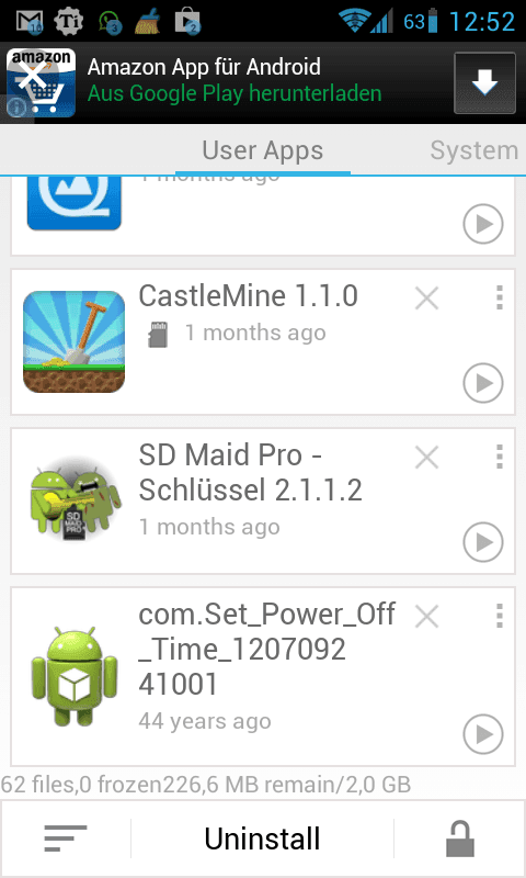

In der "normalen" App-Verwaltung ging das aber nicht, da der Deinstallieren Button grau blieb und sich somit auch nicht anklicken lässt.
Dann habe ich es mit Titanium versucht,da ging es anscheinend erst, habe dann aber festgestellt, dass die app immer noch da ist.

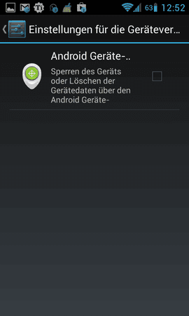

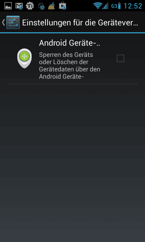

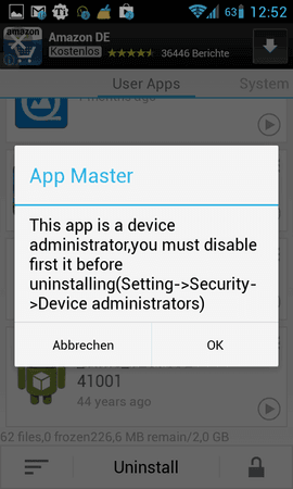

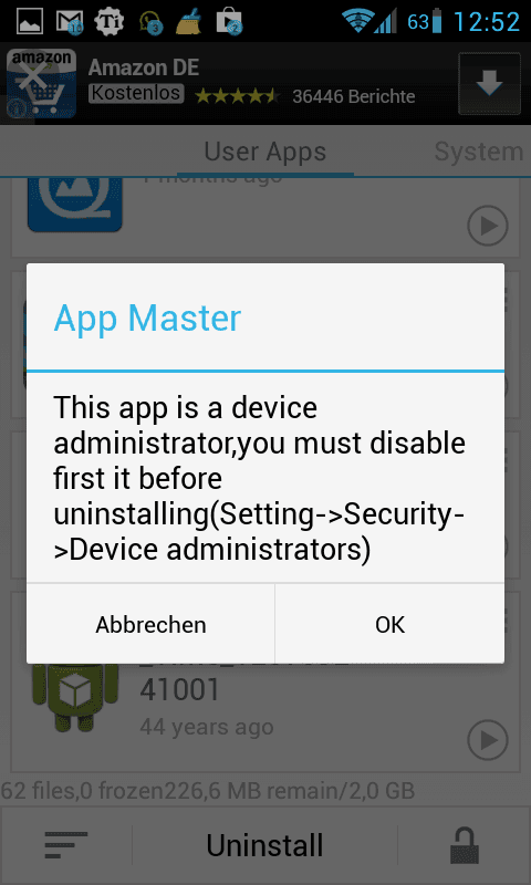

Also hab ich mir ein anderes Root-Deinstallations Programm geladen.Das hat mir dann gesagt das die Deinstallation erst möglich ist,wenn ich den zur App
gehörenden Geräteadministrator lösche/deaktiviere.Nur leider gibt es in der Geräteadministrator Liste nur einen Eintrag.Den von Google selbst.
Und der ist auch deaktiviert.Nun hoffe ich das jemand von euch mir helfen kann,diesen "Parasiten" wieder loszuwerden.
Zum besseren verständnis habe ich noch 3 Screenshots beigefügt,die zeigen was ich mit dem "Deinstallationsvorgang" meine.
Die App ist die Letzte in der Liste auf dem ersten Screenshot.
Moin
Da scheint einiges schief gelaufen zu sein (siehe Name und Installationsdatum).
Da Du ein gerootetes Phone hast, kannst Du die apk-Datei (Name siehe Screenshot) mit einem Filemanager löschen und dann neu booten.
