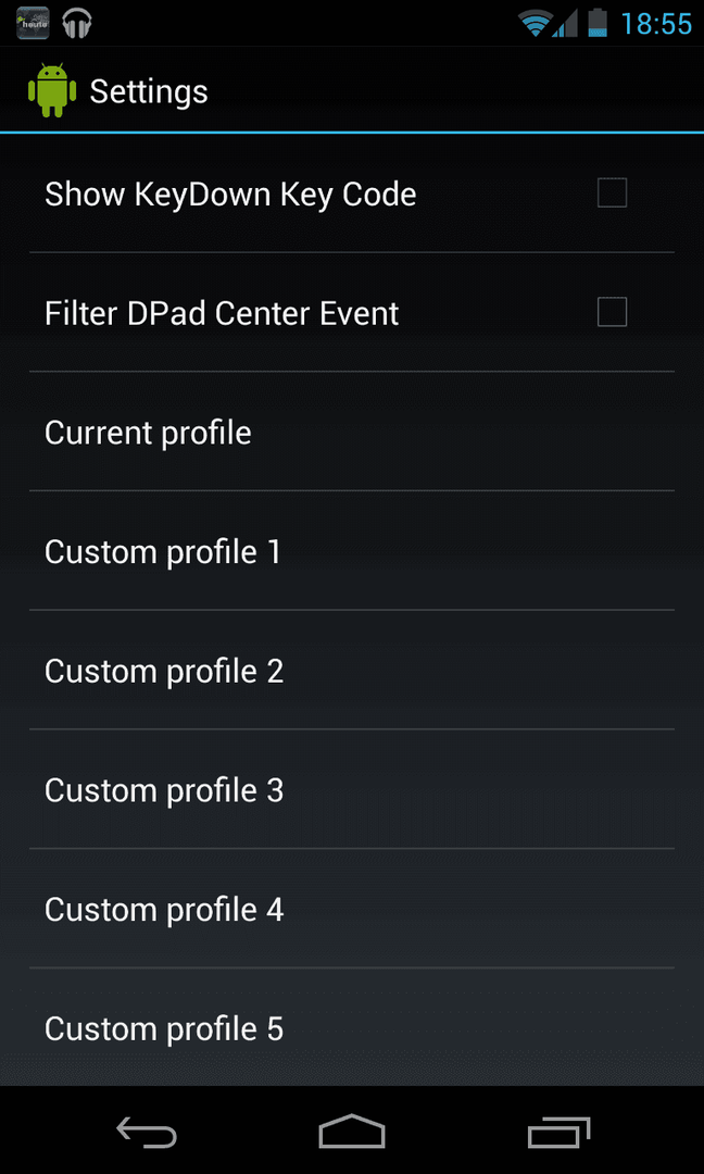

Die App ermöglicht euch die Buttons des Gamepads umzumappen. Sprich, ihr könnt entscheiden was für ein KeyEvent an die App gesendet wird, wenn ihr die Buttons betätigt. Ebenfalls könnt ihr Bluetooth Keyboards ummappen. Halt alles, was als Input Gerät erkannt wurde und KeyEvents sendet.

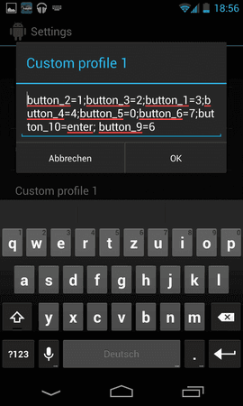

Bei den custom profilen muss man das mapping selbst einstellen. Das sind einfach zuweisungen die mit Semikolon getrennt werden. Fande das die schnellste art tasten umzuschalten. Bei Emulatoren hat man z.B. eine riesige Liste von Tasten die man mühselig durchscrollen muss. Das fand ich zu anstrengend. Vllt. ist meine Mthode etwas zu kompliziert, Ideen sind willkommen.

Hab gerade noch etwas prorgammiert. Da war noch ein bug, das custom profile wohl nicht richtig geladen worden. Ist auf der Dropbox aktualisiert. Es sind nun auch Kombinationen möglich. also Button1+Button2 sendet ButtonA Event. (buttona&buttonb=buttonc)

Ich dachte PS3 Pad? Der Keymapper hat eine Option, welche dir die Keyevents anzeigt, wenn du die Buttons drückst.

Jo, dass das Profil nicht geht liegt daran, das es auf die Buttonevents vom Hama Gampad eingestellt ist. Auf dem Hama Pad ist schon z.B. der Button A mit dem Button Event "Button 2" verknüpft. Damit aber nun statt "Button 2" "Button A" an die App gesendet wird, muss ich im Profil "button2=buttona" einstellen.
Genauso solltest du auch vorgehen. Du prüfst vorher welche Events dein PS3 Gamepad sendet. Dafür aktivierst du in den Optionen, das es dir die Events anzeigt. Jetzt gehst du einfach alle Tasten(einmal drück reicht) und notierst dir, welcher Event da abgefeuert wird. Damit es nun auch unter Nova3 reagieren kann, musst du nun jedes Button Event, welches du dir notiert hast auf das passende Button Event von Nova zuweisen. Bei welchen Events Nova3 reagiert hab ich dir oben notiert. Unter Hilfe kannst du bei Nova3 auch noch die Tstenbelegung vom Mogapad sehen und die restlichen Events davon ableiten.

Wenn du ein Button vom PS3 Gamepad auf einen Buchstaben mappst, kannst du den im Google Suchefeld was schreiben oder klappt das auch nicht? Das bei beiden button_a angezeigt wurde, war ein Bug hab ich gerade mal beseitigt. Sorry, mal sollte nicht soviel Copy&Pasten :D Ich lad es gleich nochmal in Dropbox hoch. Link zur Dropbox ist im ersten Post zufinden.
