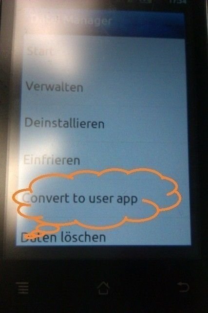

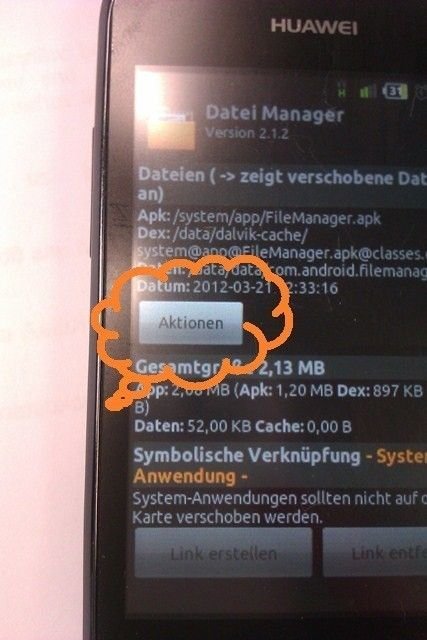

Hier der Foto-Beweis
(Ich habe für das "Fotographieren" einfach die System-App Datei Manager genommen, weil das die erst beste war... Die Fotos zeigen, wie man as Programm "Datei Manager" via Link2SD, Version 2.1.1 aus dem Play Store zu einer User-App machen kann)

Danke für die klare Beweisführung. :biggrin:
Ich habe nicht deine V2.1.2, sondern die z.Z. downloadbare V2.4.4. Und nun wird es lustig:
Zwar ist auch meine Version ansich in deutsch gehalten, aber an der Stelle wo bei Dir "Convert to user app" steht, steht bei meiner Version "Integrate update into system" !
Ist das dann wohl das Gleiche, nur unter anderer Bezeichnung ?
Klingt für mich im ersten Moment nämlich erstmal nicht so, oder was meinst Du ? :confused2:

Im Bild ist die Version vom Datei-Manager (2.1.2)abgebildet,nicht von Link2SD.
Die von Link2SD ist bei mir 2.1.1.
Im Filter oben bei Link2SD mal System anklicken.Bei den Apps steht dann Convert to User App.Bei den anderen Convert to System App.

Ich habe für das "Fotographieren" einfach die System-App Datei Manager genommen, weil das die erst beste war... Die Fotos stammen von Lind2SD, Version 2.1.1 aus dem Play Store
@ androi4fun: MorphX hat's eigentlich in seiner Antwort schon implizit gesagt, aber falls es doch nicht deutlich genug war: Um eine System App mit installiertem Update in eine User App umzuwandeln, muss vorher das Update deinstalliert werden. Dann sollte auch der Punkt "Convert to User App" verfügbar sein.
