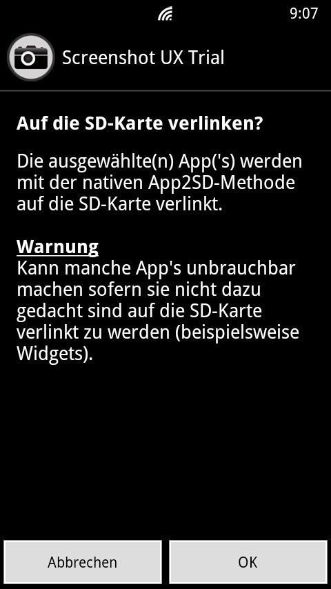

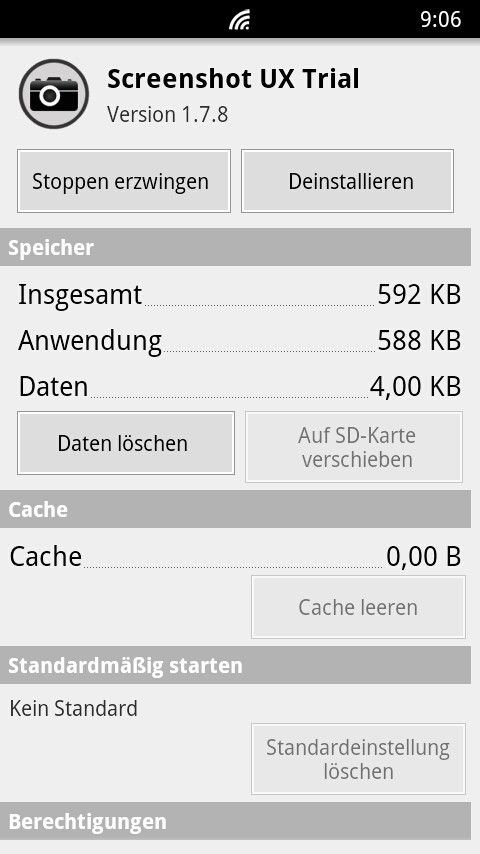

Bei mir sagt das Link2SD bei einer App, die sich mit Bordmitteln nicht verschieben lässt, aber recht eindeutig (2. Screenshot aus Link2SD). :confused2:

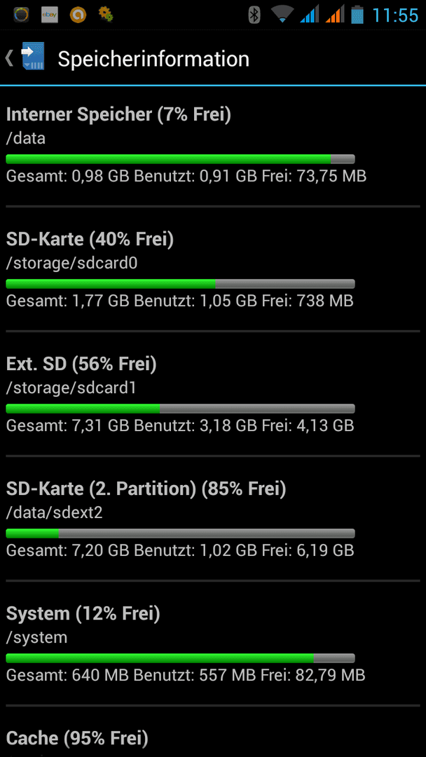

- lass Dir unter den Link2SD-Optionen den Speicherstatus anzeigen. Ggf. Screenshot manchen; dann weiß man wenigstens, worüber man reden soll
- ggf. auch den Dalvik-Cache verlinken und System-Updates in die Systempartition integrieren. Beides schafft normalerweise massig Platz im internen Speicher.

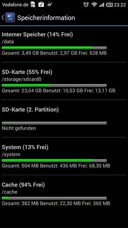

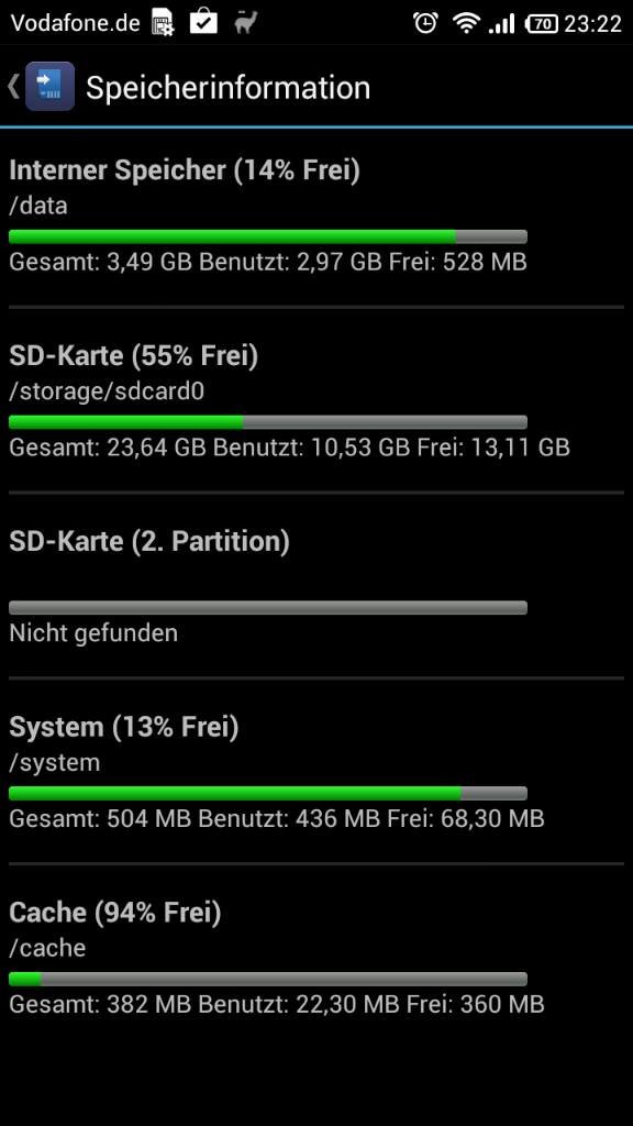

@girouno anbei der Screenshot von Link2SD
