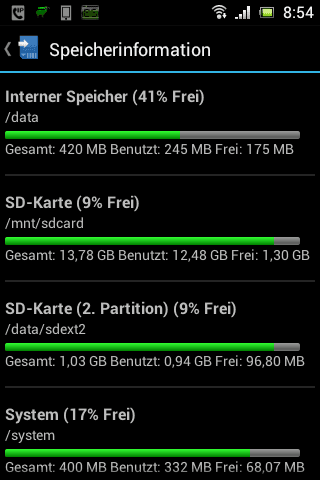

Für das xperia x10 werden wohl 1GB genügen ?
kommt auf die Nutzung an. Ich hab keine Spiele drauf...

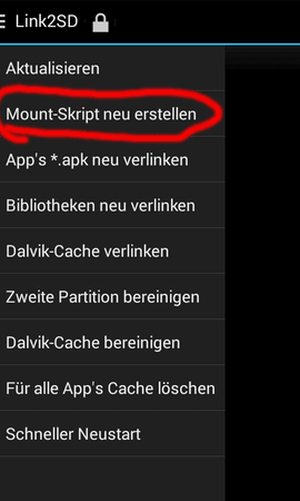

Ja die 2. partition ist nicht gemountet oder wird nicht gefunden hast du den Mount script ausgeführt.
Reaktionen: Abracadabra21
nein, wie mache ich das (wie mounte ich die 2. partition)? danke! :)
Siehe Bild

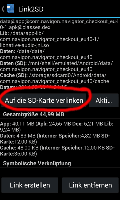

Also als erstes Verlinkt hattest du ohne die 2. Partition auf keinen Fall
Siehe Bild 1
Das ist nur App2SD was Nativ schon mit Android 2.2 gibt und dafür auch keine App braucht.
Man kann das in Android selber erledigen ist aber nicht besonders zu gebrauchen.
Der Name Verlinken ist da total falsch gewählt und eventuell ein Übersetzung Fehler.
Siehe Bild2
Verlinkt wird nur dort und funktioniert auch nur wenn die 2. Partition vorhanden ist und gemountet.

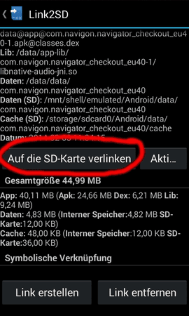

Und noch ein Bild 3
Hier sieht man das man auch den Dalvik und die lib´s Verlinken kann
Das kann App2SD nicht und es laufen auch weit nicht alle App´s mit App2SD.
Bei Verschobene Apps Funktioniert auch keine Widgets und andere Probleme können entstehen.
Wobei bei die Verlinken Methode eigentlich alles laufen sollte.
