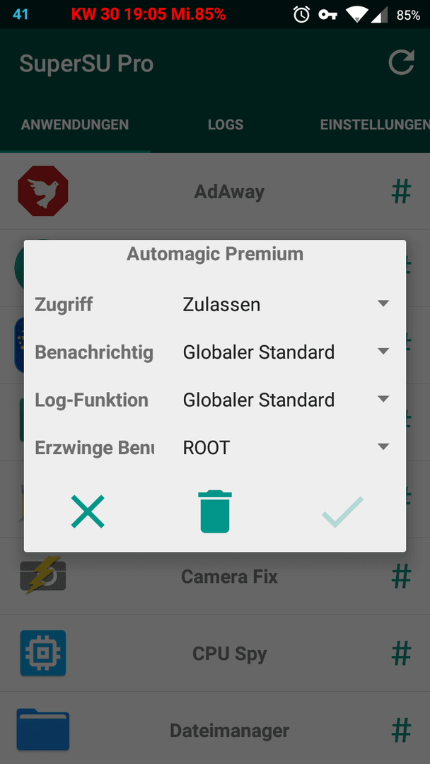

noch mal, geh in SU zu deiner App, tippe dort drauf, dann kommt ein Menü ;) da auf Root gehen, Hakerl drücken , fertig
Nachtrag, was sagt der Rootchecker?

Um das Ganze etwas abzukürzen hier ein Screenshot.
So sieht das bei mir aus in der SU App. Damit dürfte die App root Rechte haben. Sieht jedenfalls bei allen anderen Apps genauso aus, die alle funktionieren. Auch rootchecker sagt root läuft.

jop is so ;) OK be SU fehlt dir die Pro ;) siehe Bild dazu

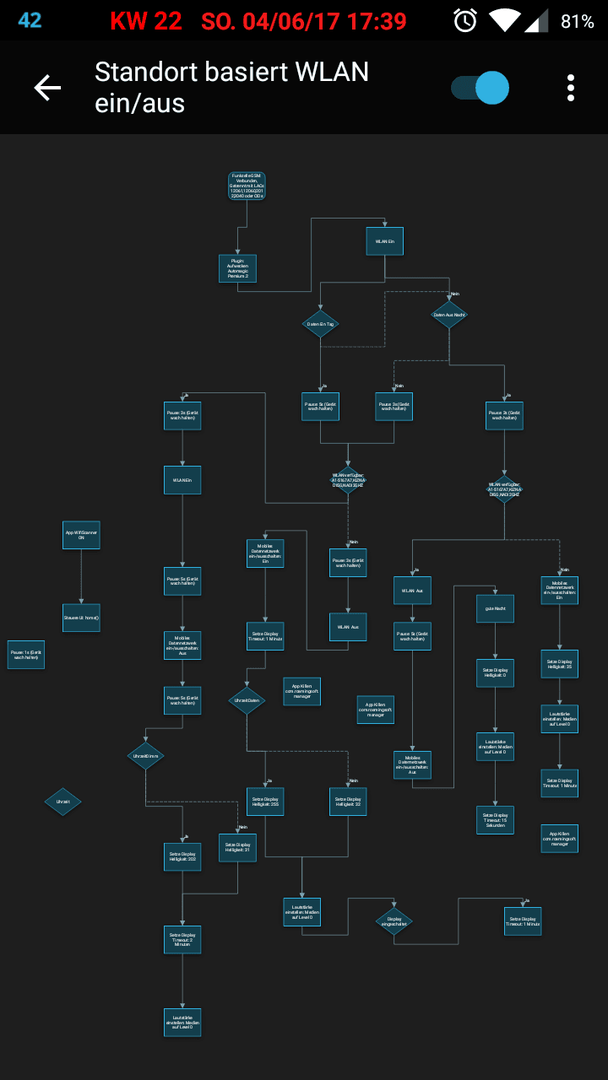

und bei Autmagic brauchst sicher Einarbeitungszeit, aber wenn du Hilfe brauchst, die haben auch ein Forum, Martin ist dort die Ansprechperson, ich hänge dir mal ein Bild an was ich so mache damit ;)

Ja die Pro hab ich nicht, weil ich eigentlich bisher gar kein SU nachinstallieren musste. Bei CM war man ja immer root und eigentlich wollte ich unter LOS das dazugehörige add-on nutzen. Nur weil das nicht funktionierte, nutze ich derzeit chainfire SU, wozu ja auch die App gehört.

das letzte was du meinst habe ich Quasi in einer Nachtschaltung gelöst ;) k a ob du mit dem Anhang was Anfangen kannst ;) man kann Flow´s auch zum Handy kopieren ( nach dem Entpacken) und dann in der App importieren ;)
musst halt nur deine Zellen und dein WLAN rein machen ;)
mein Flow ist seit einem Jahr gewachsen, immer mehr verfeinert, und neue spielerrein ;)

Vielen Dank! Der Flow ist ja recht umfangreich und tut weit mehr, als das WLAN und mobile Netzwerke regeln. Spezielle Einstellungen für die Nacht brauche ich eigentlich nicht, denn bei mir ist das Handy nachts ganz altmodisch ausgeschaltet. Daher habe ich deinen Flow nicht komplett verwendet sondern eher als Anregung für meinen eigenen. Bin mit dem Umschalten WLAN / mobile Daten schon recht zufrieden, hier und da entdecke ich aber noch kleine Fehler und ich muss schauen wie energieeffizient das Ganze dann läuft.
