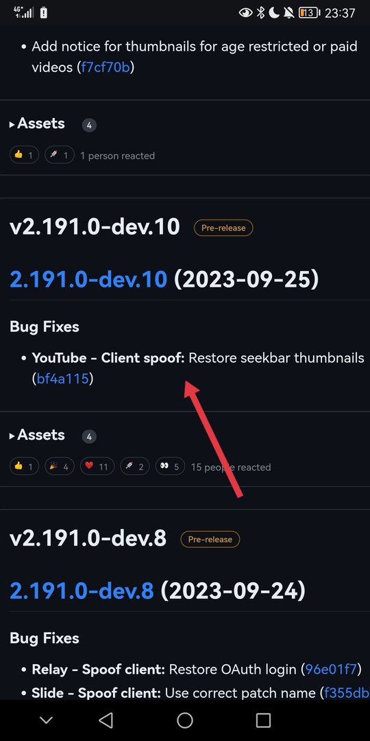

Die kleine Vorschau über dem Scrollbalken beim vor- und zurückspulen, die du in Beitrag #569 vermisst hast, wird mit dem nächsten Update wohl endlich wieder funktionieren.

Update ist da. Allerding musste ich die YT Revanced App erst löschen, bevor ich die neu gepatchte Version installieren konnte. Musste also wieder alles neu machen.
Return YT Dislike funzt nicht mehr, dafür geht aber die kleine Videovorschau beim sliden auf der Seekbar wieder.

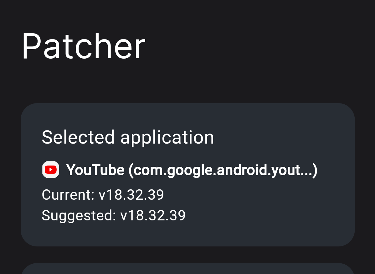

Hab gerade mit dem aktuellsten Patcher die 18.32.39 gepatcht und direkt drüber installieren können (Hatte vorher eine 18.25.xx).
Um nicht immer "alles neu machen zu müssen" kannst du deine ausgewählten Patches exportieren.
YT dislike funzt übrigens bei mir ohne Probleme.
Reaktionen: PurpleHaze

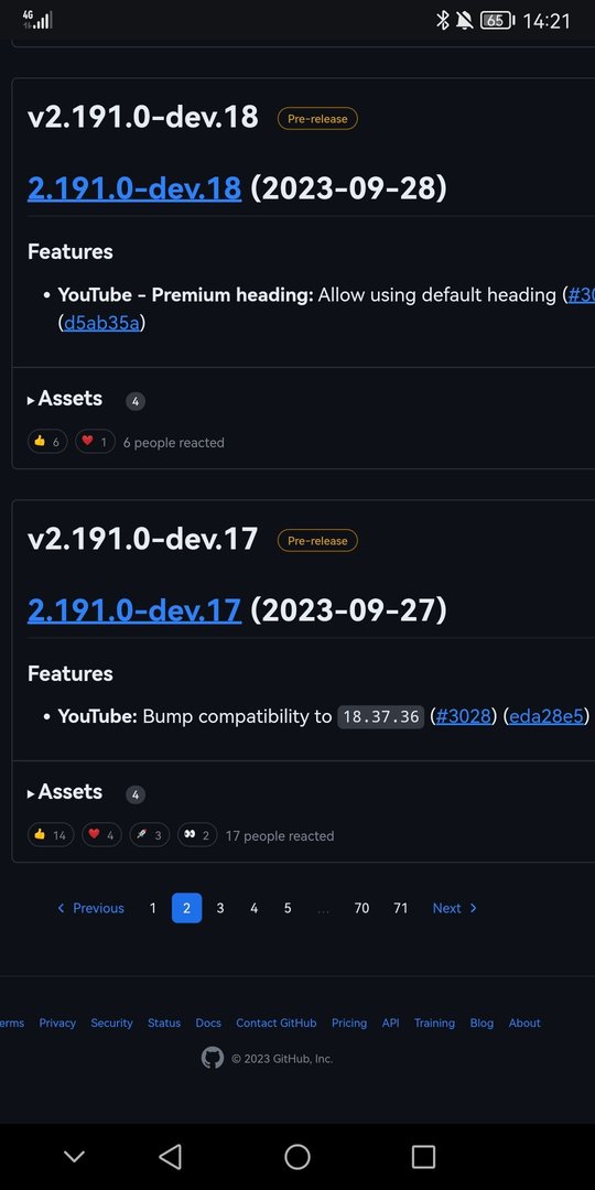

@ralle77 Die 18.32.39 ist nicht die neueste unterstützte Version. Die neueste ist die 18.37.irgendwas. Die wird aber, weil Return YT Dislike nicht funzt, nicht im Manager angezeigt.
Die neuste nicht, aber die empfohlene. Deswegen habe ich die genommen.
Kein Risiko :1f606:
@ralle77 Ja, das hab ich ignoriert. Ich hatte im changelog was vom bump auf ne neuere Version gelesen und hab die genommen. Vlt. kamen die Probleme bei der Installation daher.

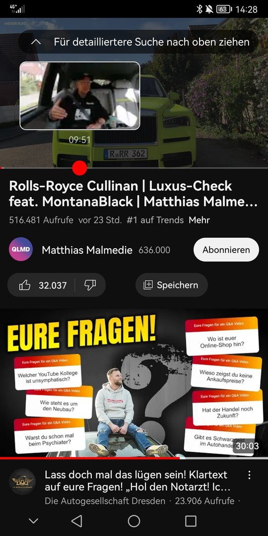

@ralle77 Funzt die Videovorschau mit deiner Version jetzt auch wieder? ⬇️
