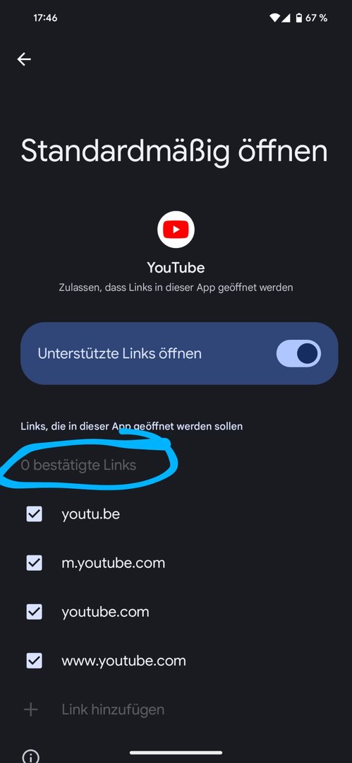

kann mir jemand helfen?
Nutze die gepatchte Youtube App (mit ReVanced Manager gepatcht) wieso lassen sich die Standard-Youtube Links nicht bestätigen?
Ich würde gerne alle Youtube Links mit der gepatchten App öffnen, ich habe alles versucht, bisher ohne Erfolg.
Was mache ich falsch?
@nik69
so wie es dort steht ist es richtig.
Welche App öffnet sich denn, wenn du einen YouTube Link anklickst?
@maik005 derzeit mit meinem Standard-Browser (Kiwi-Browser)

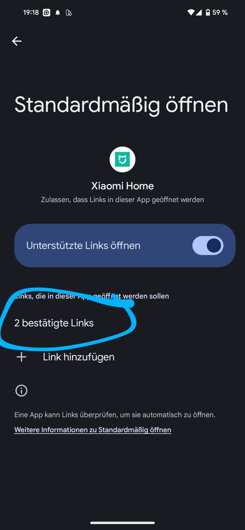

müsste bei "bestätigte Links" nicht 4 stehen? wie in der Bsp. App (Bild)
nein, ist bei mir auch nicht der Fall, funktioniert trotzdem.
lösch da mal die Standardwerte für unterstützte Links
Reaktionen: nik69 und Spacewalker
@maik005 okay, also wenn ich auf links klicke, wird es nun in der YT App geöffnet...
soweit so gut.
aber wenn ich im Browser auf ein Youtube Video klicke, wird es im Browser abgespielt.
Ich bin der Meinung, dass ich es mal eingestellt hatte, dass es auch dann in der YT abgespielt wird,
oder ist das nicht möglich?
@nik69 Wenn die Domain in der Liste der Links steht (in deinem Screenshot), dann ja.
Und dein Browser muss das unterstützen. Bei manchen Browsern muss man das Öffnen in Apps in den Einstellungen aktivieren.
Reaktionen: nik69
@holms tatsache! es liegt am Browser...
in Chrome funktioniert es, beim Kiwi (der ja auf Chrome basiert) leider nicht :1f615:
Habe die Einstellung gefunden unter "Bedienungshilfen" und dann heißt der Punkt "Externe Anwendungen aktivieren"
Danke für die Hilfe, jetzt funktioniert alles wie gewünscht :1f44d::)

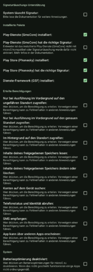

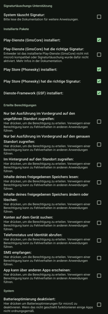

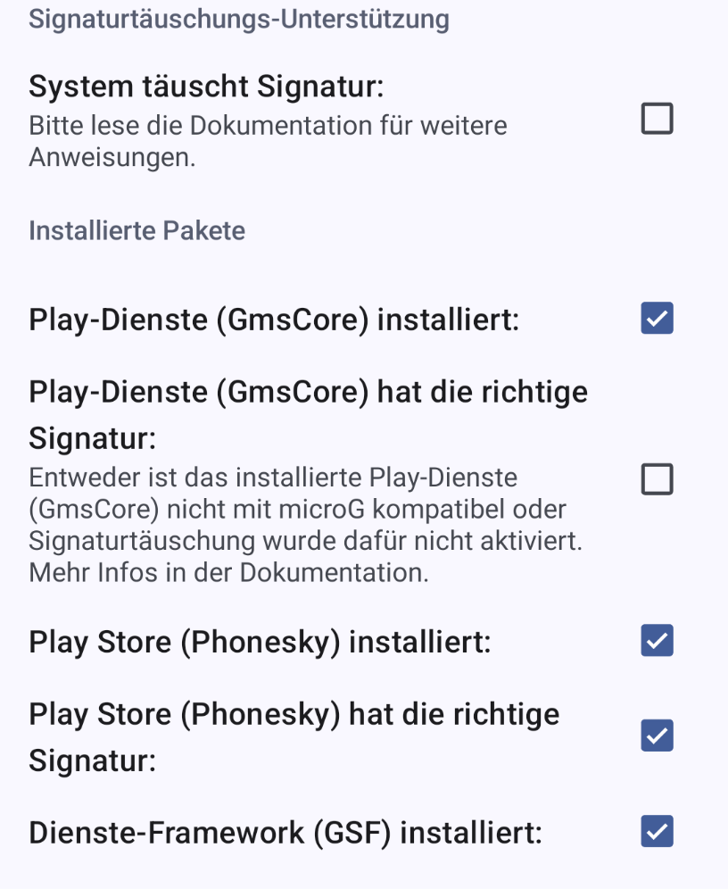

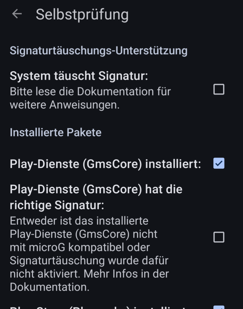

bei mir beendet sich die Wiedergabe wieder nach den 30Sekunden..
Könnte mal jemand kontrollieren bei dem die App läuft ob in der Micro G App unter der Selbstüberprüfung die Werte identisch sind ?
Sieht bei mir so aus.
Bis auf die hier sichtbaren Felder sind alle anderen nicht angekreuzt.
Lediglich ganz unten bei 'Batterieoptimierun deaktiviert" ist noch ein Häkchen dran
Reaktionen: Abbados
@Abbados
Version 0.3.1.3.240913
app.revanced.android.gms
Reaktionen: Abbados
@brennbaer , @maik005 danke euch. Dann verstehe ich jetzt nicht mehr woran es liegen kann, dass das nicht klappt. 😅🙈
@Abbados
Welche YouTube App Version?
Micro G V. 0.3.1.3.240913
YT 19.09.37
ReVanced Manager 1.20.1
Ich habe es mit 3 Patches probiert und auch mit 59. Endet nach 30 Sekunden Spielzeit.
