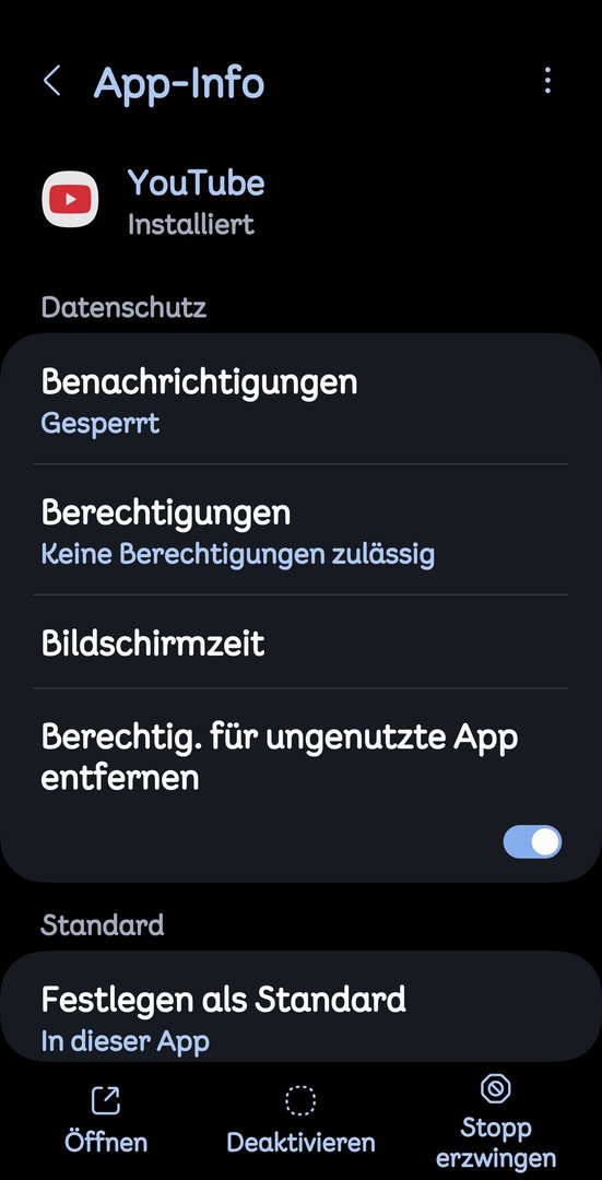

@gene
Einstellungen - Apps - App wählen - Deaktvieren unten, wo sonst Deinstallieren steht.
einfach im Menü unter Apps.

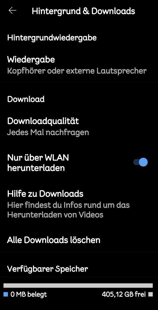

Nabend ich habe die Version 19.46.42 gepatched. Musste die alte Version deinstallieren um die neue installieren zu können. Ich hatte vorher die Möglichkeit die App im Hintergrund laufen zu lassen, gab es dafür eine Einstellung, falls ja finde ich diese nicht. 😅
Hier müsste es sein :
@aw812 scheint es bei mir nicht zu geben. Muss man die Funktion extra Patchen?
Edit: ja hatte einen Patch vergessen zu setzen. Jetzt geht es.
Reaktionen: Spacewalker und aw812
