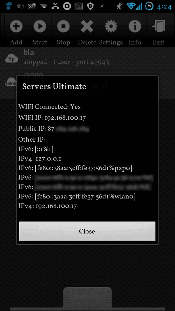

Ja, du gehst in Servers Ultimate einfach auf "Info", dann wird dir deine WiFi IP angezeigt.
ich hab da nur den namen von meinem Wlan oder einen code aus buchstaben und zahlen pärchen, sowas wie:
4c:3e:5f:....
Das ist ne MAC-Adresse, dann stimmt da was nicht, kannst du mal nen Screenshot posten?
So sieht das bei mir aus

ich habe es jetzt gefunden, hab da jetzt meine wifi ip genommen, weil stick und laptop im selben wifi sind.
Dann binde ich unter windows ein netzlaufwerk ein und als adresse gebe ich ftp://192.168.... meine wifi-ip ein, die in der info steht. Aber es klappt nicht. Muss ich noch irgendwo den port angeben? als user habe ich "Simon" gewählt, bei beiden.
