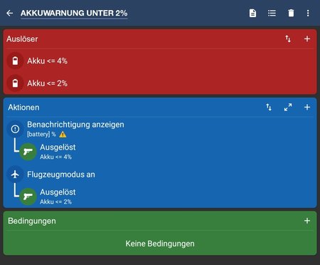

@isostar2 mit der App Macrodroid kannst du dir das erstellen!
Siehe mein Macro:
Erklärung des Macro: Wenn Akku entladen wird und 4% erreicht, dann erscheint die Warnung und bei 2% wird der Flugmodus aktiviert.
Grenzen sind frei wählbar und Aktivitäten änderbar.
Mit Tasker wird diese "Programmierung" ebenfalls möglich sein.
Reaktionen: isostar2 und holms
@isostar2 Sinnvoll könnte es auch sein, eine Benachrichtigung an ein anderes Gerät schicken zu lassen.
Was ebenfalls mit Macrodroid und Tasker (gell @holms) funktioniert.
