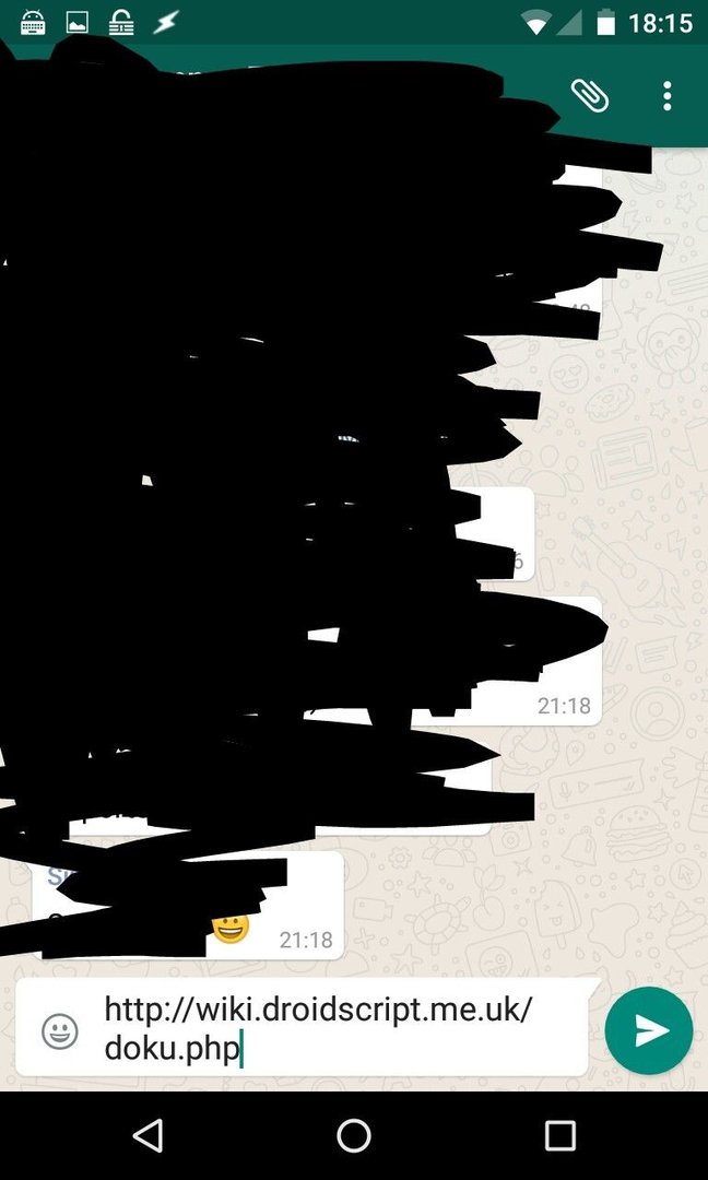

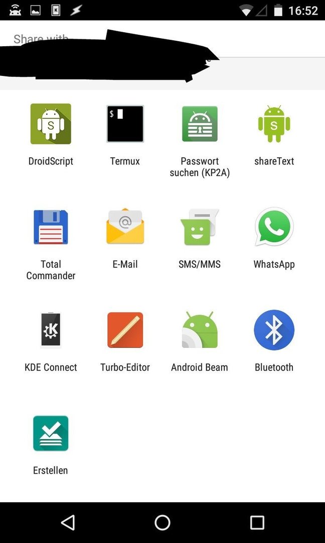

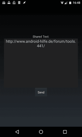

Reaktionen: Rak

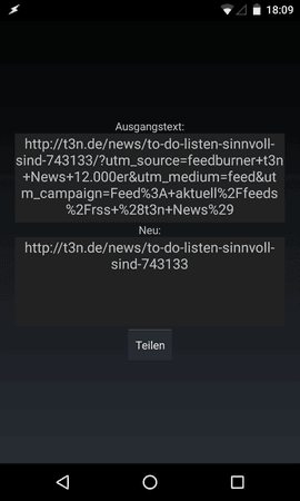

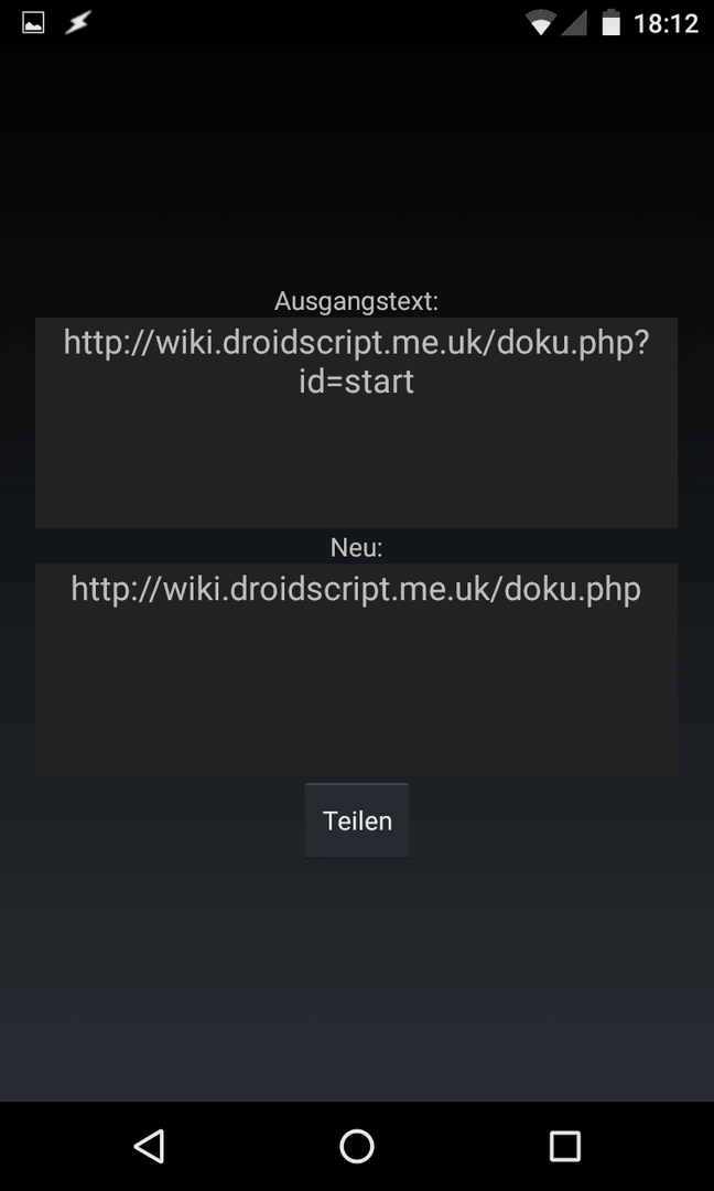

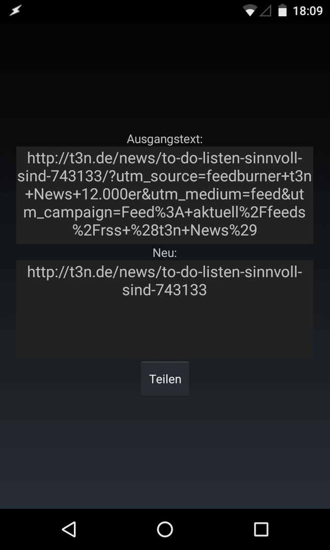

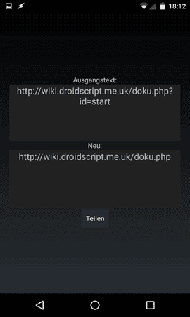

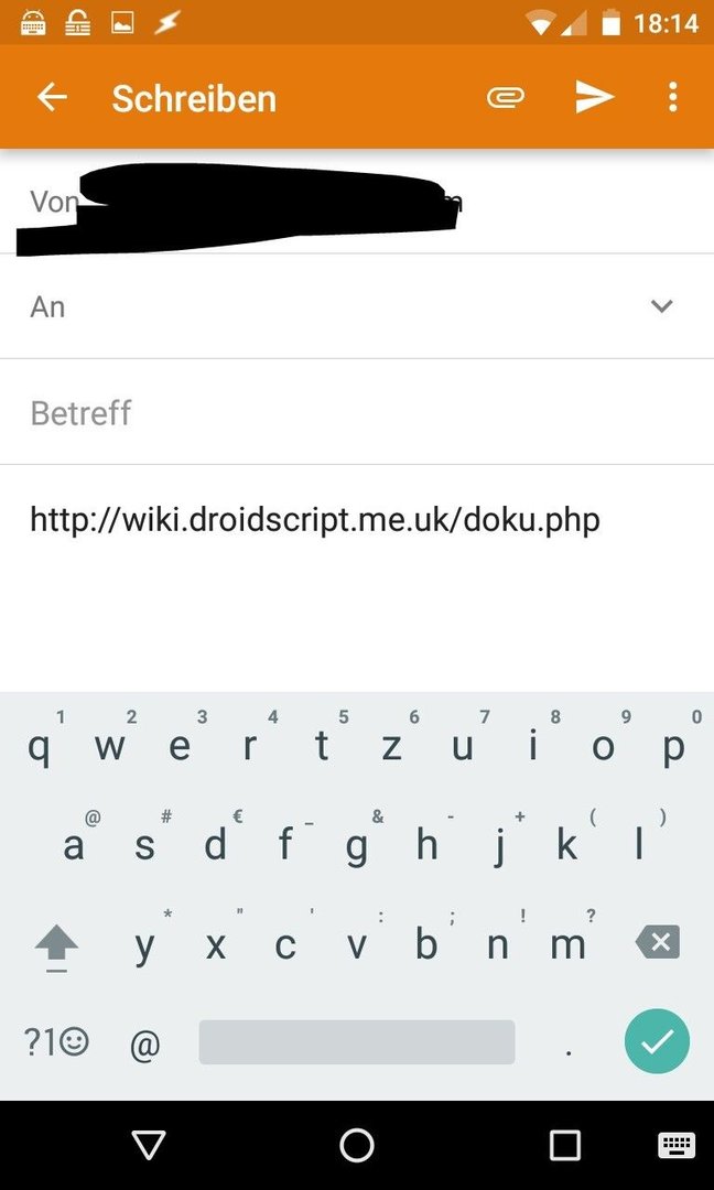

Reaktionen: Rak

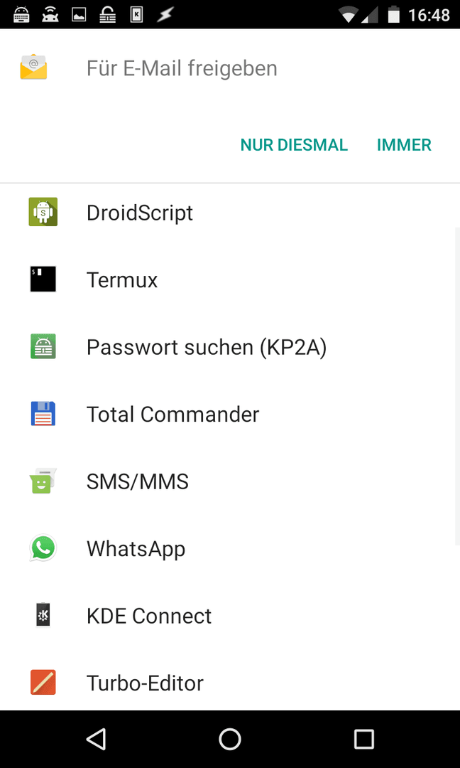

So, hab mal Droidscript installiert und den Code eingefügt.
Funktioniert auch ohne App-Plugin durch Auswahl von Droidscript beim Teilen. :thumbup:
