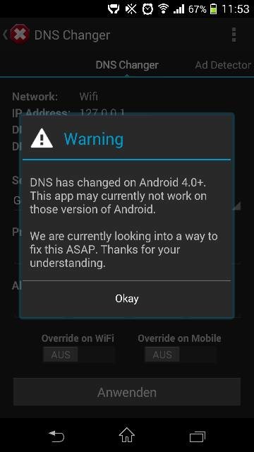

Ich glaub ich hab mir irgendwas geschossen, als ich diese Meldung weggedrückt habe... :(
Hat jemand eine Ahnung wo ROM Toolbox seine Daten speichert, damit ich die Einstellungen löschen kann?
Gesendet von meinem C5303 mit der Android-Hilfe.de App
hm, heißt für mich nur, dass diese App mit deiner Android-Version nicht mehr funktioniert. Sie macht also nix. Ggf. müsstest du nach Alternativen suchen.
