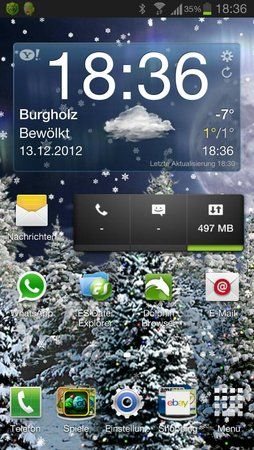

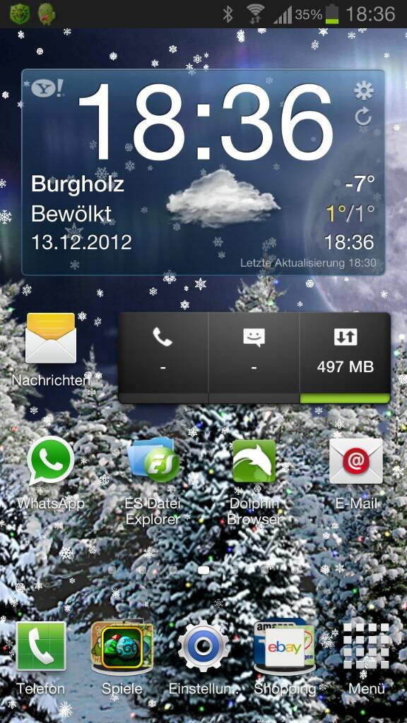

Aaaah noch was!
Ich benutze das "Droidstats Widget" auf meinem S3, hab das 3x1 ausgewählt (Minuten / SMS / Internet Daten).
Warum zeigt es in dem Widget die Daten der Internet Flat was ich schon Verbraucht hab in MB an, aber nebenan beim Kästchen SMS und MINUTEN nur ein (-) und nicht was ich verbraucht hab?
Gesendet von meinem Samsung Galaxy S3 mit Tapatalk 2
UncleBarisch schrieb:
Da gibt's nen Button... Und wie heiße ich? :tongue:
Ansonsten:
Du solltest "Einheiten" aktiviert haben und nicht SMS/Minuten einzeln.
Reaktionen: UncleBarisch
Ansonsten:
Nice = Nica :D
Ist aktiviert, also Minuten und SMS ist KEIN haken gesetzt, sondern nur bei Einheiten (Minuten/SMS)!
Woran liegts?
Hier ein Screenshot
Auch in den Widget-Einstellungen?
(Du brauchst ja nur ein 2x1 Widget für Einheiten und Daten)
Cyberdot schrieb:
Wenn man nicht eingeloggt ist, ist die Bezeichnung des Link falsch:
"Du musst einlagen oder registrieren sein um..."
Grüße,
cyberdot
Es gibt bei der kostenlosen Droidstats app keine Widget eustellung, dafür muss man die Premium kaufen!
Warum denn 2x1 Widget, (Minuten, SMS und Daten) macht doch 3x1 wie ich es momentan habe, aber nicht angezeigt wird bei meinem Screenshot gesehen hast!
Hab Grad aber trotzdem zum testen ein 2x1 Widget gesetzt, jetzt zeigts garnichts mehr an da man die Daten nicht mehr hat...??? :(

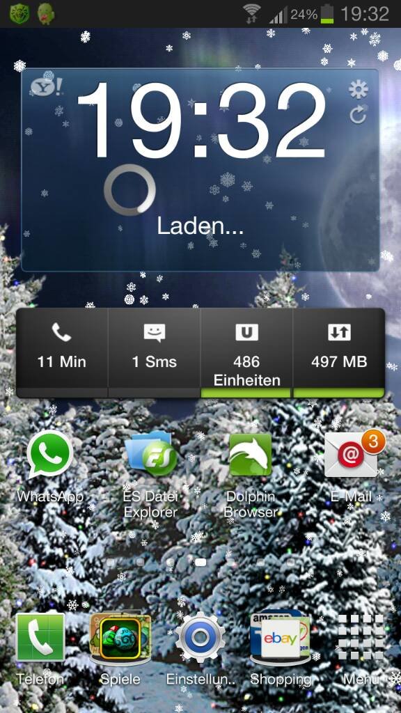

Oh, wusste ich nicht. Ich habe die Premium, unterstütze die Entwickler gern.
Dann geht es evtl. nicht mit Einheiten? Dann doch getrennt?
Sorry, mehr weiß auch auch nicht.
Ohne Premium geht's nicht, und deswegen hab ich mir eben die Premium gekauft :D
Free Units = Einheiten???
So passt es jetzt wunderbar, Einheiten und Daten im Blick + zusätzlich noch Minuten und SMS als interesser halber!
(Unten Screenshot)
Wo ist da in der app der unterschied zwischen "SMS Send (Month) " und "SMS Send Billed (Month)"?
Billed für verrechnet, aber warum verrechnet? 11 Minuten (Monat) und 13 Minuten" verrechnet " (Monat) ist ein Unterschied wies bei mir momentan angezeigt wird!
Man kann ja kostenlose Nummern für SMS und Anrufe festlegen. Die zählen mit, aber nicht zu den verrechneten.
Das weis ich!
Hier mal meine Daten wie es bei mir eben anzeigt, und mich gerade total verwirrt!
-Ausgehende Minuten = 11 Minuten.
-Ausgehende verrechnete Minuten = 13 Minuten.
-Der Anrufzähler von meinem S3 (Ausgehender Sprachanruf) = 10Min56Sek, der ja SEKUNDENGENAU ist!.
Und laut dem Einheitenzähler (486) hab ich schon 13 Minuten telefoniert (-1 SMS) was aber dem nicht so ist da es 10,56 Minuten sind, also 11 Minuten.
Also ich Check da grad wirklich nicht durch, du etwa??? :confused:
